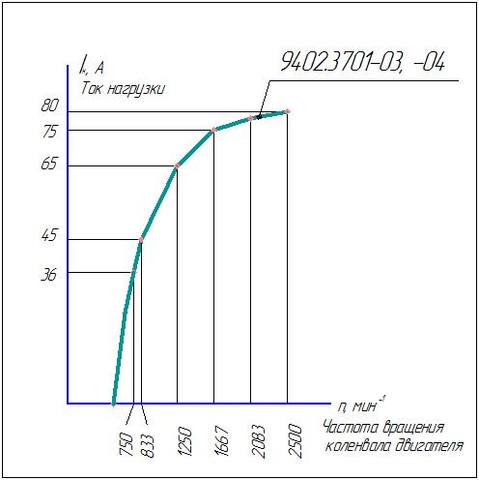

В связи со скорой установкой лобового стекла с обогревом, собираюсь менять старенький родной генератор 80А на КЗАТЭ 120А с обозначением 7712.3701-01
Если кто юзает этот генератор, какие отзывы? Может есть что нибудь более лучшее?
ЗЫ: всю тему 90 страниц не осилить, может здесь уже что-то было на этот счёт?
Я не менял старый генератор на 80А после установки обогрева лобового стекла. Впринципе, его хватает, если включить обогрев лобового только для оттаивания ледяной корки, пока греется двигатель. При необходимости можно включать на ходу, пока двигатель не на холостых оборотах. Одновременно передний и задний обогревы не включать. Ещё у меня допмасса протянута от гены, в виде косички от Газели

@ЕВГЕНЬЕВИЧ , габариты на фотках для сравнения
viewtopic.php?p=2990276#p2990276

@BodriX , на хх и включенных фарах, печки и обогрева нихрена не тянет
не надо ля-ля
на пальцах посчитай ампераж
и если учил сложение в школе
чудес не бывает
при таких нагрузках уже из АКБ высасывается электроэнергия
Добавлено спустя 9 минут 47 секунд:
гена спроектирован на 50А
в этом корпусе выжали 80А
