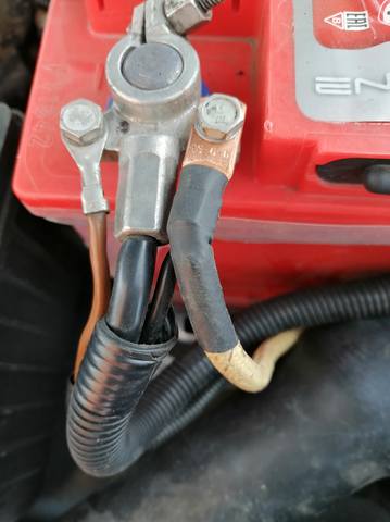

Основное отличие 80ти амперного генератора, это плюсовая клемма М6, у 110, 115 и более амперных она М8, кроме того тонкие провода как на плюс, так и на массу к кузову. Просто заменой генератора проблему не решите. Добавляйте еще один провод от клеммы "-" АКБ на массу кузова и от "+" АКБ на "+" генератора, примерно такого же сечения, как штатный.

@StasR , Вот так?
Так то это понятно, даже если не понятно сразу, то, когда пытаешься его менять, то вдруг гаечки не подходят и провода не надеваются :smile_smile:

shmakich писал(а):
@StasR , Вот так?
:smile_nod:
