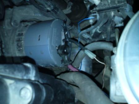

Вот так это выглядит "в натуральную величину"
Ничего "переизгибать" не пришлось. Высота новой крышки - 73мм, штатной - 40мм.

Суровый_ШНивавод, Крышка понравилась ! :smile_bigsmile:

Allin, на фото видна одна прорезь для охлаждения реле, напротив всех диодов ещё прорези наделал. И вообще, напрашивается вывод: ШНива без сантех. труб не подлежит усовершенствованию! :smile_bigsmile:
Может, сообща всем форумом придумаем, как из канализационной чугунной трубы диам. 300-500 мм изготовить раму наподобие Татра-814 :?:

Sergei55.ru, подозрительно.. не видно пайки вывода доп.диода..
