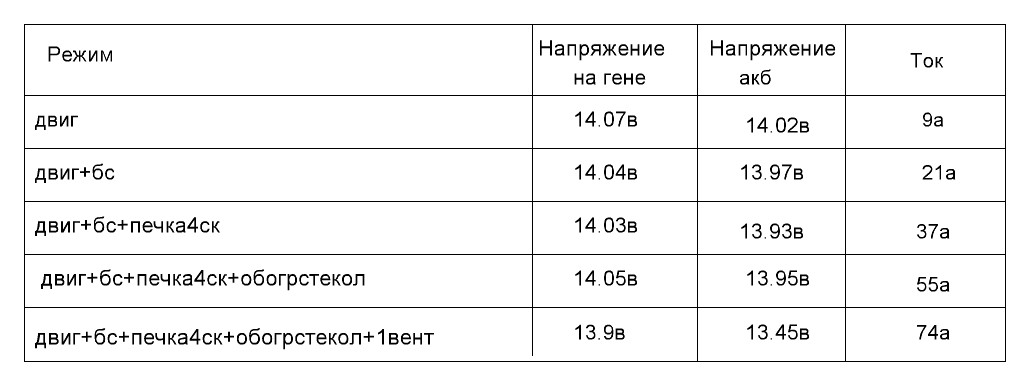

Поставил на прамо 120а РР от втн 5102.
В доступе был только на 14.1в (есть вариант исполнения на 14.5в) . styxsv , его исследовал, поднять напругу, теперь для меня несложно.
Протестил на ХХ, в нагретом состоянии.
Для наглядности две таблицы, до и после.
Видно преимущества РР с полевым транзистором в режиме больших нагрузок на ХХ.
Есть некое повышение напруги, при повышении тока, оч даже хорошо. По мойму styxsv , где то говорил про это.
Что не понравилось в Прамо - щёточный узел открыт. В штатном отличная защита от пыли, стало быть износа контактных колец.

Да, именно про него и говорил. Именно его и препарировал.
(ну тока если схемка чуток отличается)
Значит, тебе теперь вообще раз плюнуть сделать регулируемый РН,
И вертеть что хошь... :smile_wink:
