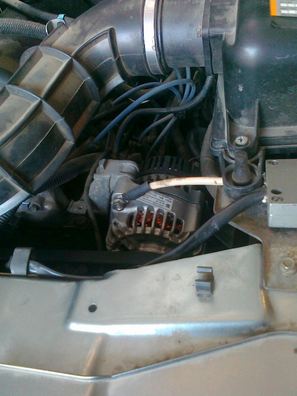

Беспокоит то, что если генератор не встанет на место как родной,
Как он может не встать, как родной, если он значится 2123? По мойму роднее не бывает.
И как я понял необходимо кинуть дополнительный провод к двум имеющимся плюсовым и дополнительный с минусовой клеммы с аккумулятора на кузов
Плюсовую проводку усиливать совсем не обязательно. Минусовую, от корпуса гены до АКБ оч желательно усилить, доп провод, обязательно мягкий, в 12кв мм длиной 75см - само то.
Я так и сделал, но обязательно, через стальную шайбу контакт медного наконечника с алюминием.
У Вас на плюсовую клемму Геннадия 2 или 3 провода подходит? У меня например 2, а встречал информацию, что бывает и 3. Возможно разные года выпуска или от наличия кондиционера зависит.
У меня 2 клеммы , но в одной клемме обжато 2 провода. Итого проводов 3. Там внимательно нужно.
Правильно , бы сразу обозначить цель замены генератора .
Если предполагается дополнительная существенная нагрузка, то проводку переделывать - однозначно.
