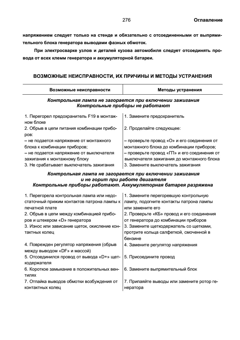

@Delta213 ,
Вложение:
зарядка.jpg [ 228.55 КБ | Просмотров: 3286 ]
RS0Y5-42-02D

Горит ли лампа при включении зажигания без заводки двигателя? И проверь напряжение на плюсовом выводе генератора и приходит ли +с замка зажигания на клемму D генератора? Если нет проверяй предохранитель F19. Отсюда и копай.
