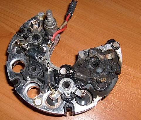

сегодня коротнул генератор, чуть не загорелся, огнем уже горел. Изображение Завтра хочу поставить гену на 100 ампер, какой посоветуете?

Не штатный мне уже надоел, за год 5 раз горит диодный мост, у меня потребителей много в машине. 100 думаю в самый раз.

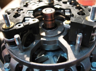

да, 100А должен подойти! Там тоже дополнительные диоды, как на снимке.
Но просто так диодный мост не горит!, тем более 5 раз за год. Может где подкорачивает периодически?
Если бы коротило, выгорали бы диоды. А тут горит контактная пластина от того, что неплотно прикручена была. Или раскрутилась от вибрации. Я бы поставил новую, крепеж закрутил до дури и шайбы гровера хорошие подложил. Думаю, проблема бы отпала.

На этой фотке не видно, но 1 диод разорвало напополам, наверное он и является причиной, Видимо в генераторе межвитковое замыкание, не может быть что я в одном и том же месте недотягивал постоянно. Если бы не дотягивал просто бы пропало напряжение заряда, а у меня сразу в КЗ. стоит бк. с 13.6 сразу в 10 вольт. Горел всегда именно в этом месте мост.

Но там тянуть до дури как? Пластиковая изоляционная втулка и под болтом
изоляционная шайба ( обычно стеклотекстолит).
Похоже наоборот - перетянули с повреждением этой шайбы. ИМХО

Может быть, честно говоря дурацкая система подключения катушек к мосту у нас на шнивах.

практически на всех наших генах такая конструкция, но на 100А по другому!
Изоляционных шайб нет!

Конструкция дурная, речи нет.... На всех наших машинах эти самые мосты диодные рано или поздно оплавляются и горят.
DImON--Pskov, если бы было межвитковое, гена бы грелся как утюг, не выдавал заряда и возможно, гудел с частотой вращения
Может, в резьбе дело, она вытянутая, отворачивается и надо на герметик резьбовой зафиксировать?
