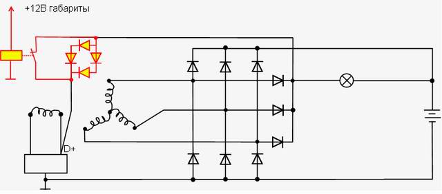

Вот, решил выложить все в отдельной ветке.
Предлагаю вместо трехуровневого регулятора установить диод,
(ампер на 5, не меньше) закороченный нормально замкнутой
группой реле, в разрыв клемы D+ регулятора.
А обмотку реле подключить к габаритам.
Получаем:
1. Когда габариты выключены, - никаких изменений в работе узла.
2. Когда габариты включены, - напряжение поднимается на 0,6В автоматически.
Не нужно лазить под капот и что-то там переключать.
3. Осталась неизменной, предусмотренная в регуляторе, термокомпенсация.
4. Зимой габариты включены почти всегда. АКБ подзаряжается более агрессивно.
5. Летом габариты выключены почти всегда. АКБ подзаряжается в обычном режиме.
6. Если есть необходимость подзарядить АКБ, ездим денек-другой с включенными габаритами.

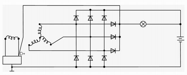

Вот схема без доработок:
Вот схема доработанная:
Я применил 30-амперный мост, потому что там клеммы. Так удобнее.
Да и запас по току при подкапотной температуре не помешает.
Остальные три диода не работают.
Можно полключить два диода последовательно. Добавка будет 1.2В
Можно подключить два реле и два диода, и управлять напряжением с шагом 0,6В из салона. Тот же трех-уровневый регулятор, но только из салона!!!
Внимание!!! Для новых генераторов с продвинутым регулятором на мотороловском микропроцессоре не подходит. Там и так все схвачено!!! Но можно и там замутить если нужно. Тока подумать нада как? Шоб не навредить.

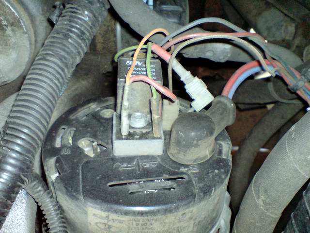

Вот как это выглядит:

Fenale, не понял схему. Растолкую для тупых. :
1. В первой схеме, на этом проводе с трех фаз уже каждым диодом положительный полупериод получается. Почему это диод добавит 0.6 вольт на обмотку возбуждения? Наоборот, должен сократить на величину падения на дополнительном диоде.
2. В схеме с четырьмя диодами вообще ничего непонял. Почему четыре диода (параллельно две пары) дадут прибавку еще 0.6? Эти диоды идентичны одному диоду, только с бОльшим падением напряжения. Они же не включены по схеме диодного моста с двух разных фаз. :
3. У меня генератор верхнего расположений очень похож на десяточный (хотя точно такой же как на фото), но там диодный мост из 6 диодов, а не из 9 как у тебя. Т.е. соединены по такой схеме:
П.С. Машина 2007 года.

все правильно.диод вычитает из напряжения 06 вольта.рр думает что напруга уже упала и поднимает возбуждение.при этом выходное напряжение увеличивается на 06 вольта.диод хорош тем что при разном токе через него падение напряжения на нем примерно всегда одинаково.если последовательно включить 2 диода падение напряжения будет в 2 раза больше.
