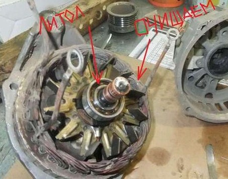

генераторы по сути надёжная вещь,при внимательном уходе :
мой засвистел(громко) при 38.000км(3 года )...
была банальная промывка керосином подшипников ,а затем смазка литолом...казалось бы всё ,но.... самое главное это ПРАВИЛЬНАЯ СБОРКА.
а имено правильно установленых "щёток",в моём случае собрано было криво ,что повлекло за собой разрушение "угольков "(проявилось после 100км пробега,загорелся индикатор зарядки : )
да ещё,при сборке обратите внимание на текстолитовые шайбы(вентили-диоды) ,они должны быть все на своём месте(лишних деталей остаться не должно)
...если неправильно собрать этот узел ,генератор будет жестоко нагреваться (короткое замыкание) : дело копеечное но время тратится на перебор гены,будьте внимательны :
[img]http://www.chevy-niva.ru/album_pic.php?pic_id=43537][/img]
