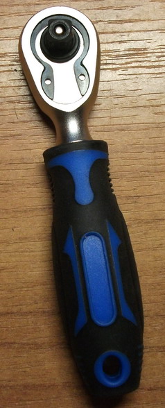

3Dfx_TriDDDek, Натяжка ремня,нижняя гайка фиксации натяжного ролика - у меня сверху до нее не получаеться добраться. Хотя если не морочиться ослаблением ремня ,то возможно проблем и не будет
В общем то нет проблем добраться. Дольше получается ремень заводить на все шкивы. Накидным ключиком, рожковым можно. Но лучше маленькой головкой с небольшими воротками.

Небольшая трещётка с головкой весьма удобна.
