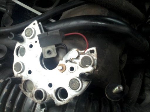

Всем доброго времени суток. Ситуация такая: после стоянки автомобиля перед запуском двигателя напряжение на выводах АКБ составляет 12,6 В. Это и все последующие значения напряжения сняты с клемм АКБ вольтметром. ВСЕ ПОТРЕБИТЕЛИ ВЫКЛЮЧЕНЫ!!! После запуска двигателя напряжение на выводах АКБ составляет 13,4В. и в течении нескольких минут возрастает примерно так,4-13,6-13,8. После прогрева и нормализации холостых оборотов двигателя до нормы напряжение составляет 13,8-13,9. А вот потом начинается самое интересное: при увеличении оборотов двигателя например до 2000 напряжение на выводах АКБ падает с 13,8 до 13,4-13,2. При уменьшении оборотов двигателя до холостых напряжение снова возрастает с 13,2-13,4 до 13,6-13,8. Нормально ли это? Или проблемы с работой генератора. Одним словом, не знаю с чего начать? Голову уже сломал, почему обратная зависимость.

sergey1978, сними клемму минус с акума и сними красные силовые провода с гены. Оставшуюся гайку М6 на плюсовом болте, подтяни аккуратно. Почитай мою тему "Оптимизация падений напряжения". Удачи. :smile_bigsmile:

Сегодня попытался сделал так, как Вы написали, но: гайку на контактном болте открутить не удалось. Эстакады нет, а через капотное пространство не удобно. Но в процессе попыток откручивания пришёл к выводу, что контактный болт проворачивается вперёд-назад. Одним словом, обработал всё WD-40 и затянул данное соединение вместе с проводами. Итог: напряжение на холостых стало 14.2В. Под "средней" нагрузкой напряжение упало до 13.8В. Далее при увеличении оборотов двигателя напряжение упало до 13.6В. Ещё добавил нагрузки по максимуму и напряжение упало до 12.8В. Снова добавил оборотов до 2000 и, о чудо, напряжение поползло до 13.2В. Перелопатил кучу информации про регуляторы напряжения и пришёл к выводу, что так и должно быть: при увеличении напряжения сверх нормы регулятор сбрасывает последнее, а при уменьшении увеличивает. Спасибо за дельный совет - помогли!!!

...гайку на контактном болте открутить не удалось. Эстакады нет, а через капотное пространство не удобно....
Ты какую гайку открутить пытался? :
[URL=http://www.drivernotes.net/garage/40347/car/54056][img:4e20624155]http://www.drivernotes.net/images/lines/0000054/54056.png[/img:4e20624155][/URL]

На контактном болте генератора. Начинает проворачиваться весь болт. Пришлось тупо заново затянуть вместе с проводами.

sergey1978, это плохо, что болт проворачивается. Плюсовой болт крепится на диодном мосту через пластм. втулку, которой пришел капут. Будет время, обязательно туда доберись и приведи все в порядок. :smile_bigsmile:

Когда надоест подтягивать - сделай так:
http://www.chevy-niva.ru/viewtopic.php? ... 33#5228433
