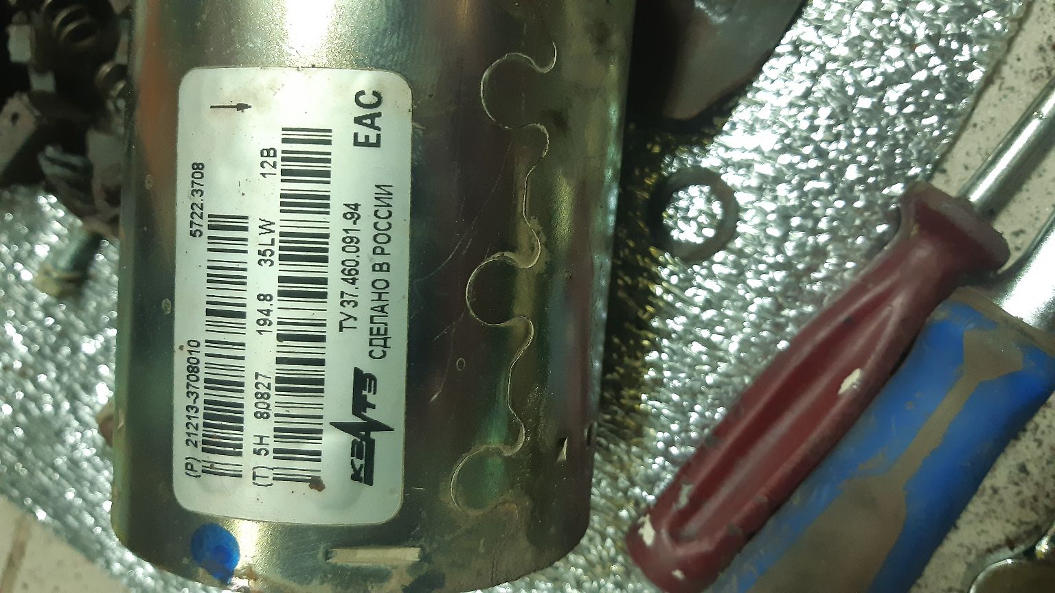

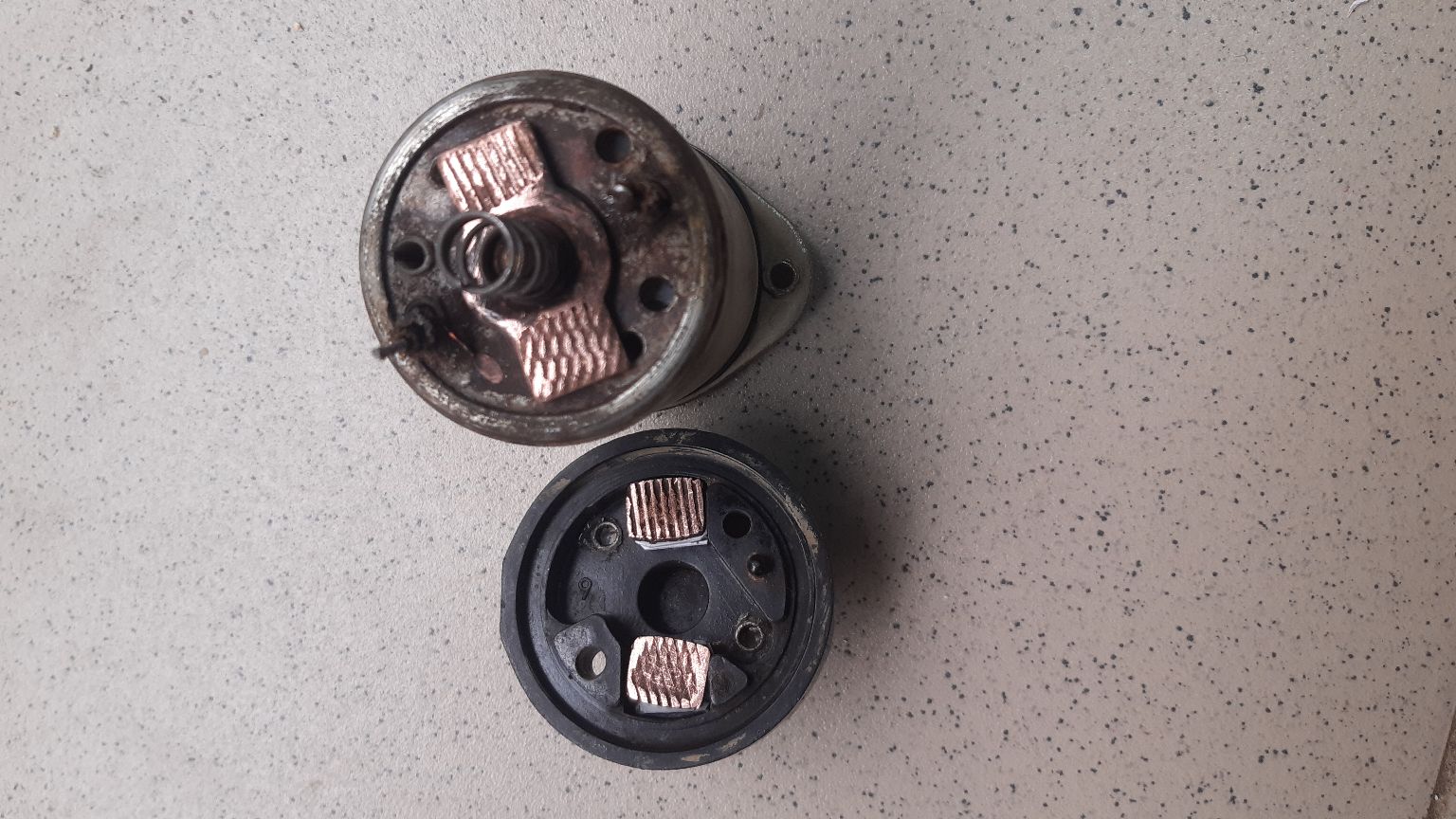

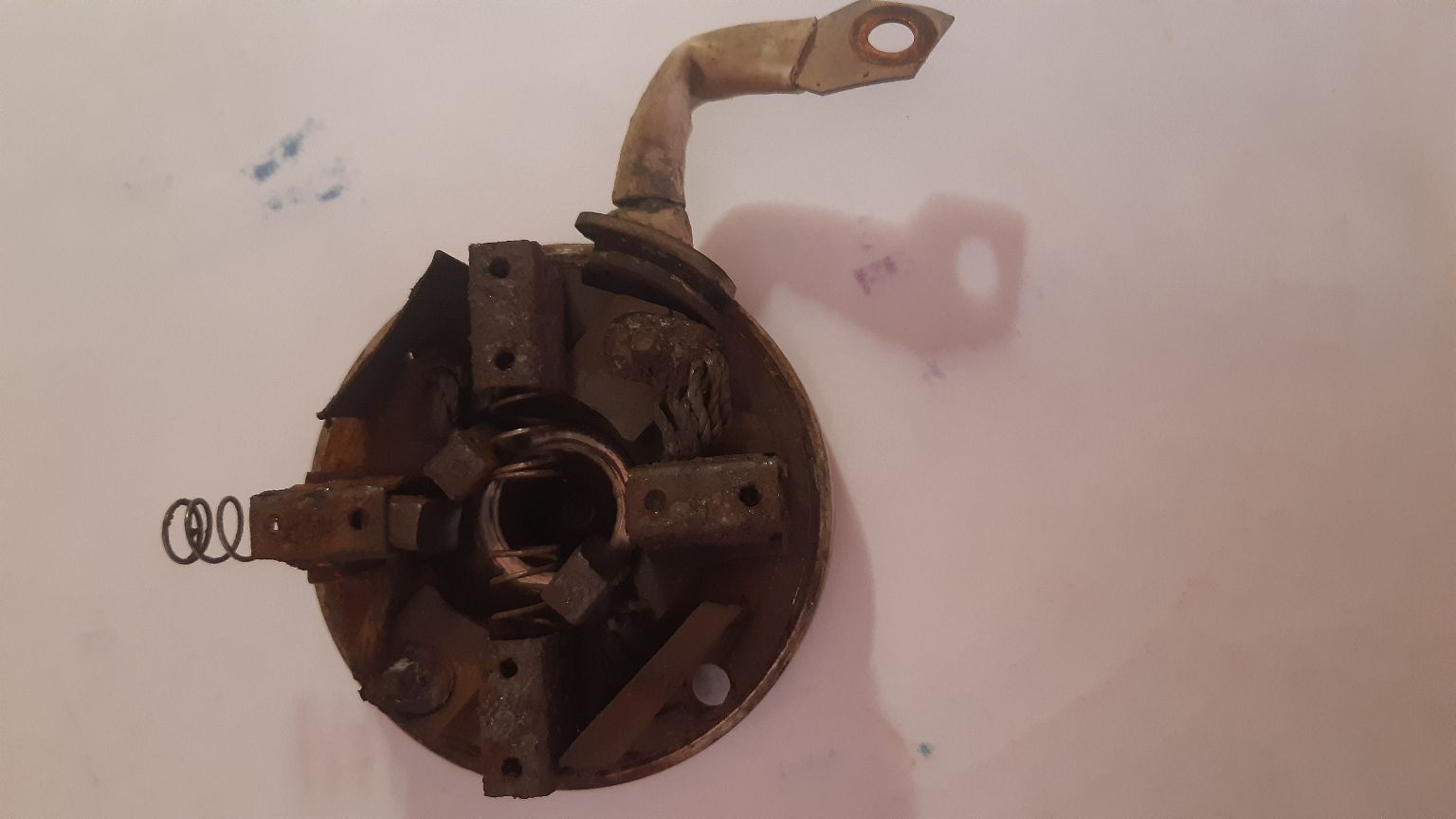

Сгнил щёткодержатель, сделаю вторую ревизию, поработает ещё.

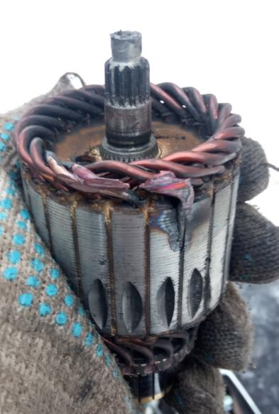

А у меня сперва еле крутил, потом замыкал и в итоге втягивающая просто приваривалась к пяточкам.
Вложение:
Комментарий к файлу: Замкнуло ротор стартера
2024-02-10_12-38-33.jpg [ 33.74 КБ | Просмотров: 318 ]
Смотрел как его снять, кто-то термостат снимает, кто-то что-то оджимает.
Я пригляделся, оказалось проще брызговую защиту внизу открутить и там он вывалился.
:smile_smoke:
Это которая в колёсной арке ?
 Заголовок сообщения: Re: стартер еле крутит.
Сообщение Добавлено: 10 фев 2024, 19:34
    2426
  •  10236
  •   66
  •  28 янв 2013, 20:02
  •  Ташла, Оренбургской обл.
@senin , Это которая шкив и ремень прикрывает.
