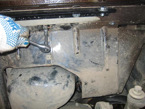

Сначала я снял всю нижнюю защиту двигателя.

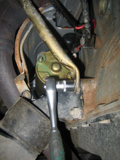

Стартер крепится тремя болтами, после того как они будут откручены его можно вытащить снизу двигателя, только этому будет мешать штанга. Поэтому я ее сразу открутил.
Сначала гайку снизу.
Потом болт сверху.

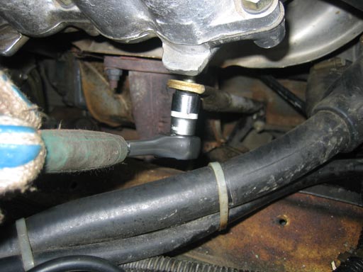

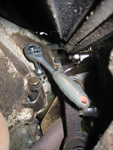

Теперь можно откручивать стартер. К нижнему болту достаточно свободный доступ снизу. Его я откручивал маленькой трещеткой.

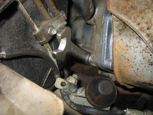

Здесь я уже пользовался накидным ключем. У ключя как раз накидная часть немного загнута, а иначе бы к этим болтам было бы не подлесть. Средний болт тоже более-менее доступен.

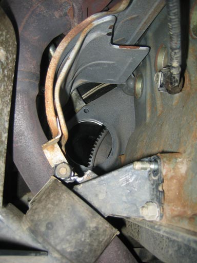

Но чтобы его вытащить оттуда, мешала защита стартера от тепла. Это такие листы металла вокруг него. Со стороны коробки стартер упирался в защиту своими выступами, в которые вкручиваются болты. В этом месте я просто отогнул защиту руками (на фото она уже отогнута).

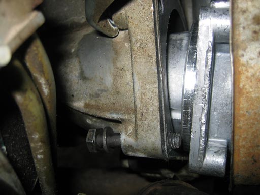

С другой стороны защита внизу крепится гайкой. Я попытался ее открутить большой трещеткой. Она не потдавалась. Тогда я чуть посильнее надавил и она вроде как провернулась. А когда я посмотрел, то увидел, что гайка и не думала отворачиваться, а просто я свернул ушко, к которому она крепилась. Правда при этом защита отогнулась и позволяла вынуть стартер и само крепление не отломалось совсем и вроде крепко держиться и не дребезжит. Я все это потом так и оставил.
(Оказывается тут я был не прав. Гайка и не должна была отворачиваться, она приварена к креплению. А нужно отворачивать болт, который входит с другой стороны в эту гайку.)

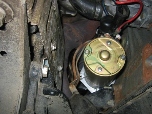

Теперь уже стартер легко вытащился со своего места.

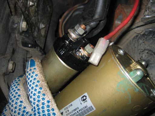

Провода, подходящие к стартеру позволяют вынуть его не отсоединяя их.

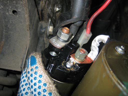

К стартеру подходят всего 2 провода. Один небольшой красный, который просто воткнут в разьем. Его спокойно остоединяем потянув за разьем. Второй здоровый, прикручен гайкой, закрытой резиновой насадкой, открутив которую я полностью достал стартер.
Вот так выглядит место, где был установлен стартер.

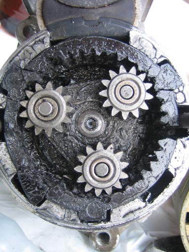

Открутив с задней части стартера две гайки я рассоединил две его половинки и увидел такую картину.

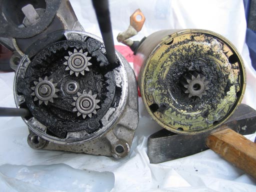

Оказалось, вто внутри него есть пластмассовая деталь в виде стакана с зубчиками, по которой бегают три шестеренки. Так вот она разлетелась на части и эти шестеренки поэтому не бегали по кругу и следовательно не вращали ту щестеренку, которая входит в зацепление с маховиком.

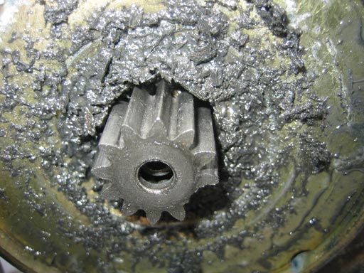

Да и та шестеренка, которая их крутит тоже потеряла один зуб, но скорее всего это из-за отлетевших пластмассовых осколков.
Правда как-то не очень верится, что такое произошло только от попадания воды в стартер. Скорее всего вода усугубила уже начавшийся процесс растрескивания пластмассы от перегрева, когда я еще зимой много крутил стартером, чтобы завестись. Мне только непонятно зачем эта деталь пластмассовая? Ведь на нее должна приходиться достаточно большая нагрузка.

Устанавливал я его в обратном порядке. Сначала подсоединил провода. Потом вставил его на место. Первым вставил средний болт. При этом болт вставлял сверху, левой рукой, а правой рукой подталкивал стартер с другой стороны защиты. Потом вставил верхний болт и оба их закрутил. После этого вставил и закрутил снизу нижний болт. После этого прикрутил назад штангу, которая закрывала выход для стартера и защиту двигателя. А защиту стартера так и оставил в отогнутом положении. Подсоединил аккуиулятор и проверил что все работает.

Propeller, у нижней точки крепления экрана нужно откручивать не гайку, а болт. Гайка приварена к уху :

Не надо путать причину со следствием. Сначала разрушилась центральная, металлическая шестерня. А потом её осколки разбили пластмасску. А экран нужен,чтобы защитить провода от коллектора :smile_nod:. Горячий он сильно и излучает :smile_nod:.
Полезное замечание. Propeller, плиз, подкорректируй этот момент в отчёте.

Вжик, да нет, пластмасска тут не при чём. Я оч. сильно сомневаюсь, что доп экран защищает внутренности стартёра. Всё-таки это защита порводов. Кроме того, не исключаю, что предполагаестя этим экраном защита бензопроводов от перегретого силового провода стартёра (версия). А пластмасска сломалась из-за выкрошившегося металлического зуба, "зуб даю!". В любом случае, чётко видно, что пластмасса не оплавлена, а расколота.
Да-а, с этой гайкой я оплошал :smile_nod:
Подредактировал.
