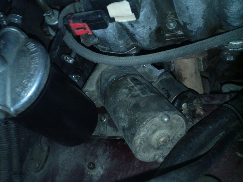

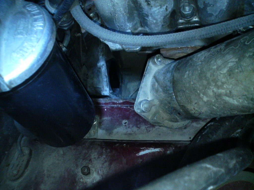

бурый писал(а):
Толь ко вернулся с гаража. Перебрал весь стартер. ...
с учетом снятия защиты Шериф.
Вот закормите меня салом и селедкой с картошечкой "в мундире", :smile_rofl: не пойму, зачем народ столько лет упорно снимает защиту двигателя - ради простой операции??? Экран стартера - согласен! А остальное - ЗАЧЕМ?
Чтобы не быть голословным, специально :smile_envy: сопли поморозил:
Стартер после снятия проводов и откручивания болтов крепления вынуть из посадки и повернуть так, чтобы вытаскивать его "задом наперед", втягивающее реле направлять в сторону стыка коллектора с приемной трубой.
Даже при моей теснотище под капотом в этом месте - 20мин работы, вместе с подготовкой и тремя 2-х часовыми перекурами. :smile_bigsmile:
Извините за качество фото, но обратите внимание: в правом верхнем углу, под шлангом клапана адсорбера - нетронутое крепление упора ресивера...
И, вот оно, ЩАСТЬЁ:
Единственное - это стартер может зацепляться за тепловой экран. Но это уже не проблема из проблем. Можно чуток отогнуть его или вставить между экраном и выпускным коллектором брусок сечением примерно 25х25мм.
Пяточки,особенно на М6 подгорел(на М8 целый).Подчистил оба,посадил все на герметик.
Плоскости шляпок болтов не на одном уровне, болт М6 просел. При следующем ремонте под самоЁ шляпку/буртик болта подложите тонюсенькое медное/латунное колечко 0,2-0,5мм, возможно и толще. Или, хотя бы болт проверните, на 180град.
Промазал редуктор графит.смазкой.
Совершенно вредная для этого смазка, графит - абразив! Вне зависимости от сезона. Годится для смазки "ляссоры" первого автомобиля Форда..
Вообще, самое главное при смазке редуктора стартера - вложить её в "иголочки" сателлитов.
