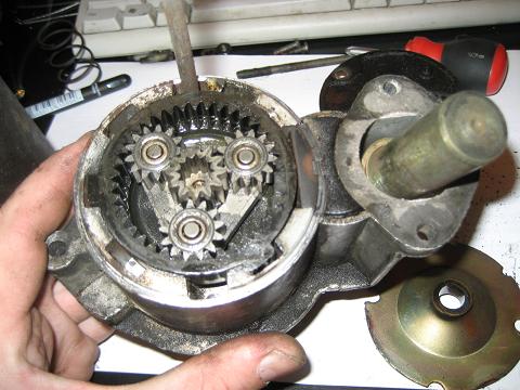

что-то вчера стартер разобрал, но ни фига не понял как этот узел разбирается чтоб сменить пластиковую планетарку на металлическую. кто подскажет?

prorock, Убери "якорь" тягового реле. поронитовую прокладку. убери все шестеренки и вытащи пластм,(резиновую) перегородку между планитарным редуктором и тяговым реле. Иногда вытаскивать надо с усилием. Дальше все само и разберется.

sansanych, не не. там кольца 2 оказывается снимать надо было и ещё одно стопорное возле косых шлицов. поставил вчера металлическую шестерню. жду теперь пока двигатель соберу чтоб узнать как стартер работает.
ЗЫ - прикрутил только на 2 болта. неохота было лезть под машину. а магниты там кстати от перегрева не должны отваливаться по идее - они все 4 там ещё каким-то кольцом по всей площади из жести обжаты в распор.

Не подумайте, что я умничаю - просто удобнее называть вещи своими именами. Большая шестерёнка называется эпицикл, маленькая в середине - солнечная, между ними (все, наверно, знают) - сателлиты.
