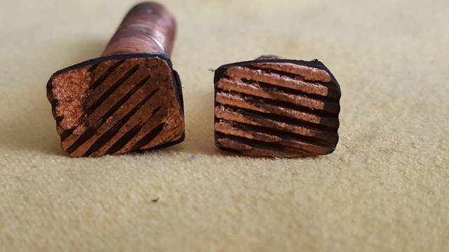

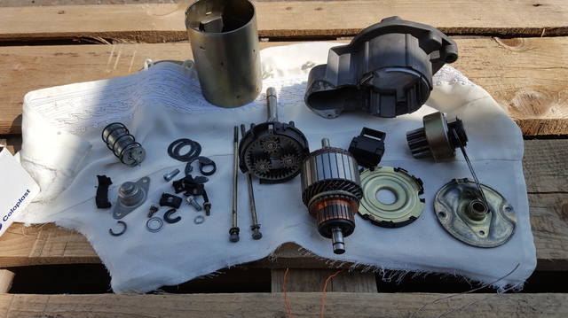

разобрал стартвольт для профилактики
пробег более 80 000
редуктор металический
статор шесть полюсов
поэтому и энерго потребление меньше и крутящий момент больше
ротор
и немного кривые контакты
заменил на новые
