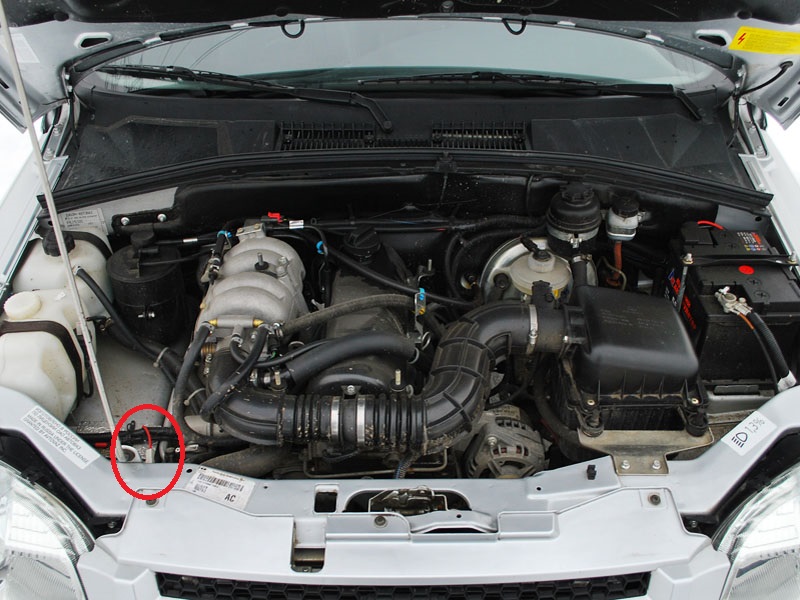

Chek_Fedor писал(а):
Придется защиту снять в "поле" перед домом где заглох))
разъем на втягивающее реле стартера
разъедини его и подай на втягивающее стартера питание напрямую с плюса АКБ, если стартер заработает , то дело в электрике авто, если нет, то смотри стартер
Вложение:
3.jpg [ 156.24 КБ | Просмотров: 467 ]
Спасибо. Какая последовательность? Подать питание от плюса, а ключ зажигания в каком положении? Немного непонятно подаем на втягивающие, а что тогда щелкает при повороте ключа не втягивающее?
