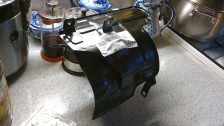

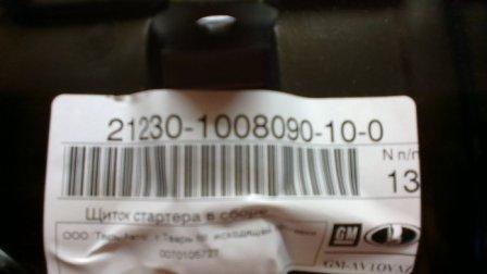

Пришла очередь заниматься этим на этой машине.Сразу скажу:орегинальный щиток стартера существует.Его можно купить наверное только у оф.дилера.Дря меня это оказался ТверьАвто в лице Олега Соловъёва,за что ему огровное спасибо.Он уже во второй раз выручает меня.Тверичи-мотайте на ус.
По поводу замены.
Провёл в сервисе четыре часа.Сервис "родной", я туда езжу 12лет.Работ выполнялось много.Пыльник шруса,две шаровых и щиток стартера.По разговорам понял,что дря замены щитка ко всем мелочам снималась подушка двигателя и приёмная труба.
Ну и фото орегинального номера и внешнего вида:

для информации.. заказывал в автодоке щиток стартера по номеру 21230100809000, всего 210р стоит. Привезли именно тот, что на фото выше в посте @GorAl
