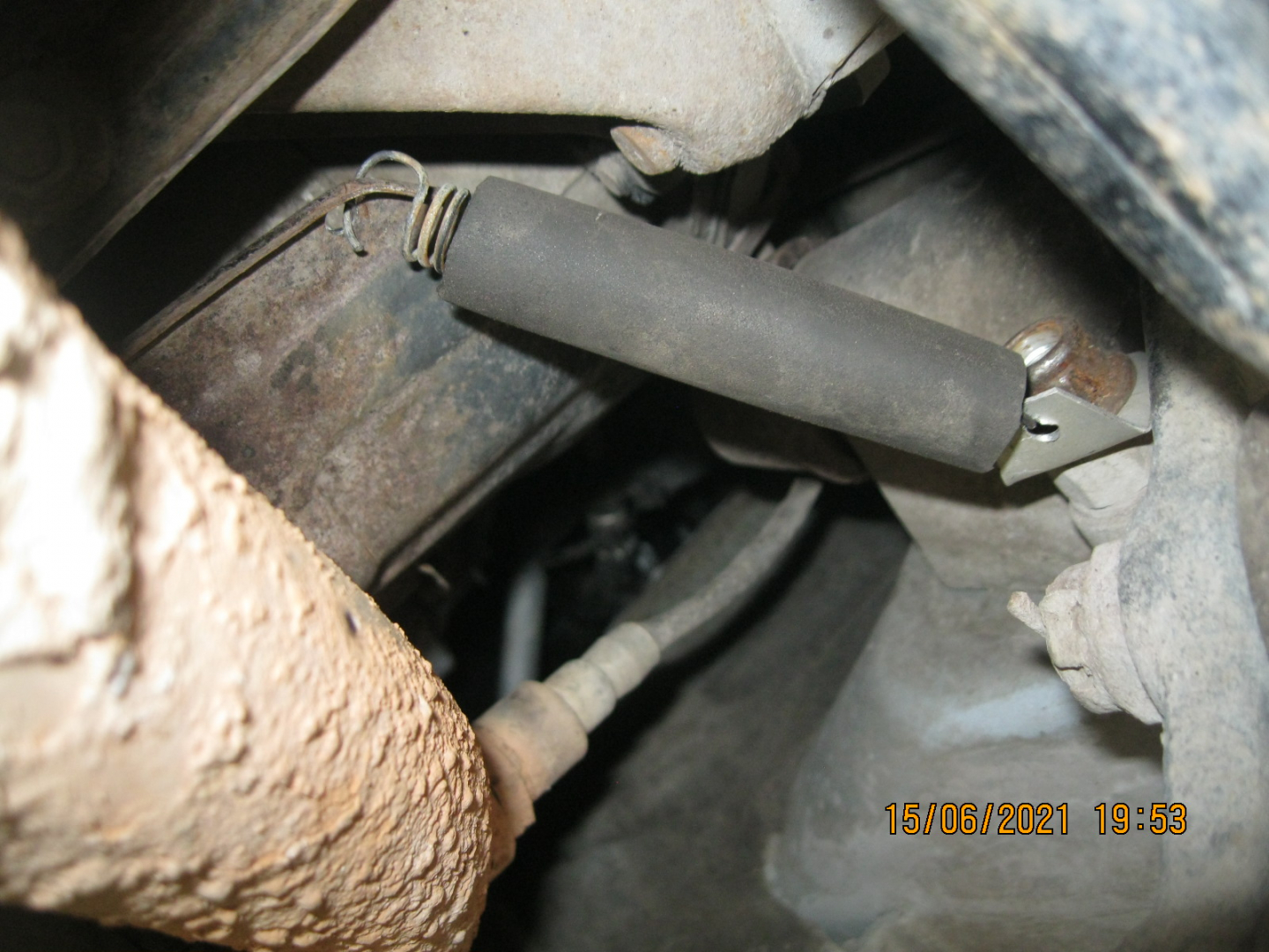

Тоже зазвенел экран, отвалилось нижнее крепление. Вышел из положения следующим образом. Просверлил в экране снизу шуруповёртом дырку на 4 мм., Слева торчит болт крепления маятника. Вырезал из жести пластинку 30х20 мм., просверлил в ней две дырки, одна на 10 мм., что бы надевалась на этот болт, вторая на другом конце пластинки на 4 мм. Надел эту пластинку на торчащий болт и прикрутил гайкой. Пластинку отогнул и между экраном и этой пластинкой натянул подходящую пружинку. Сегодня ехал на работу в тишине ! :smile_smile:

На определённых оборотах всё равно появился уже не дребезг, а типа звон. Догадался, что это звенит уже та пружина, что я установил. Отрезал кусочек шланга, подходящего по диаметру, разрезал его повдоль и надел на пружину. Звон исчез ! :smile_smile:

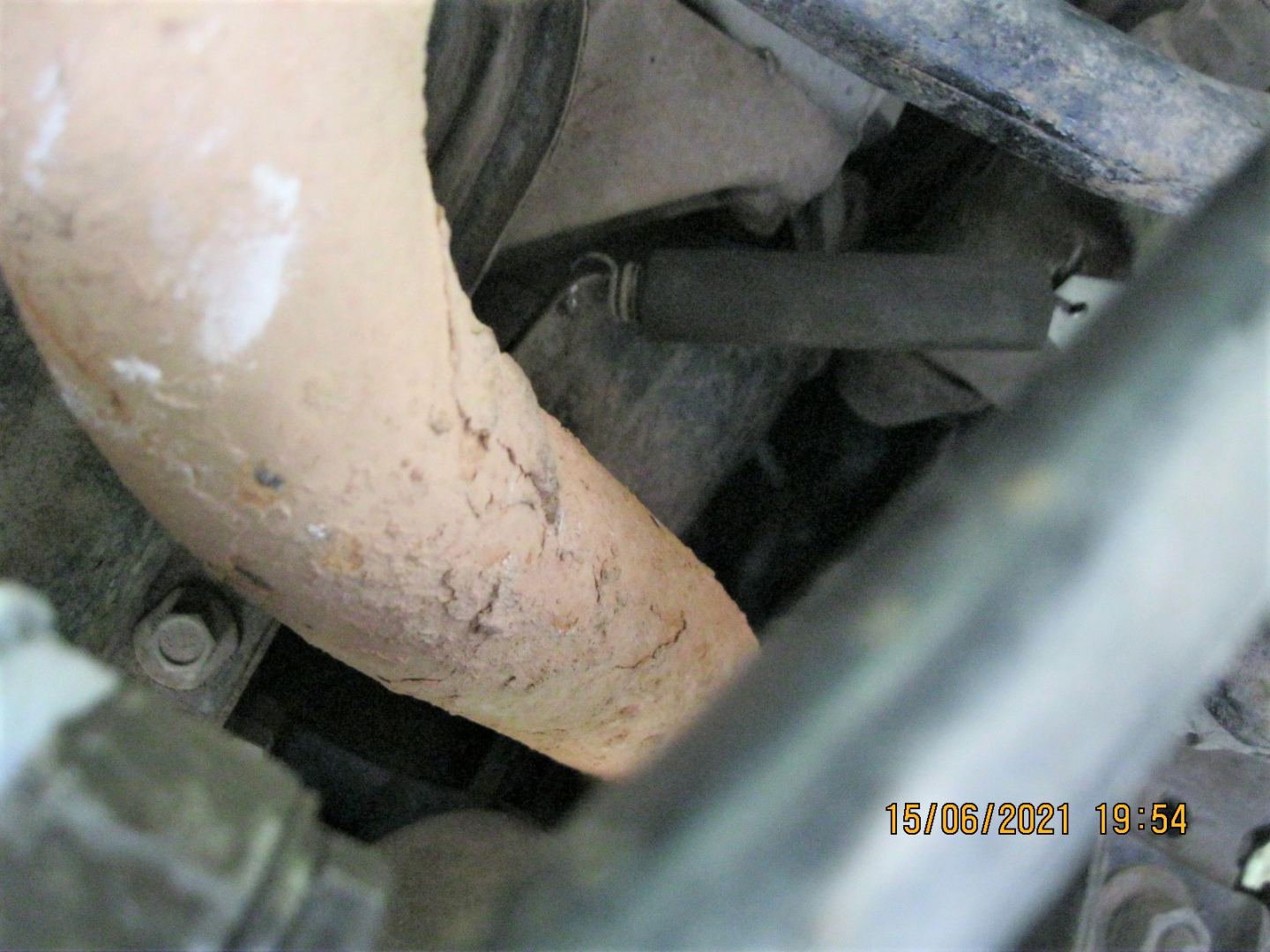

aku54aku54 писал(а):
Резина же сгорит от жара выхлопной
Да там довольно далеко до выхлопной. Как нибудь полезу под машину, сфотографирую.
Добавлено спустя 2 минуты 14 секунд:
Может Вы как то по другому прицепили пружину ?

Вот сфотал эту пружину, она далеко до трубы.
