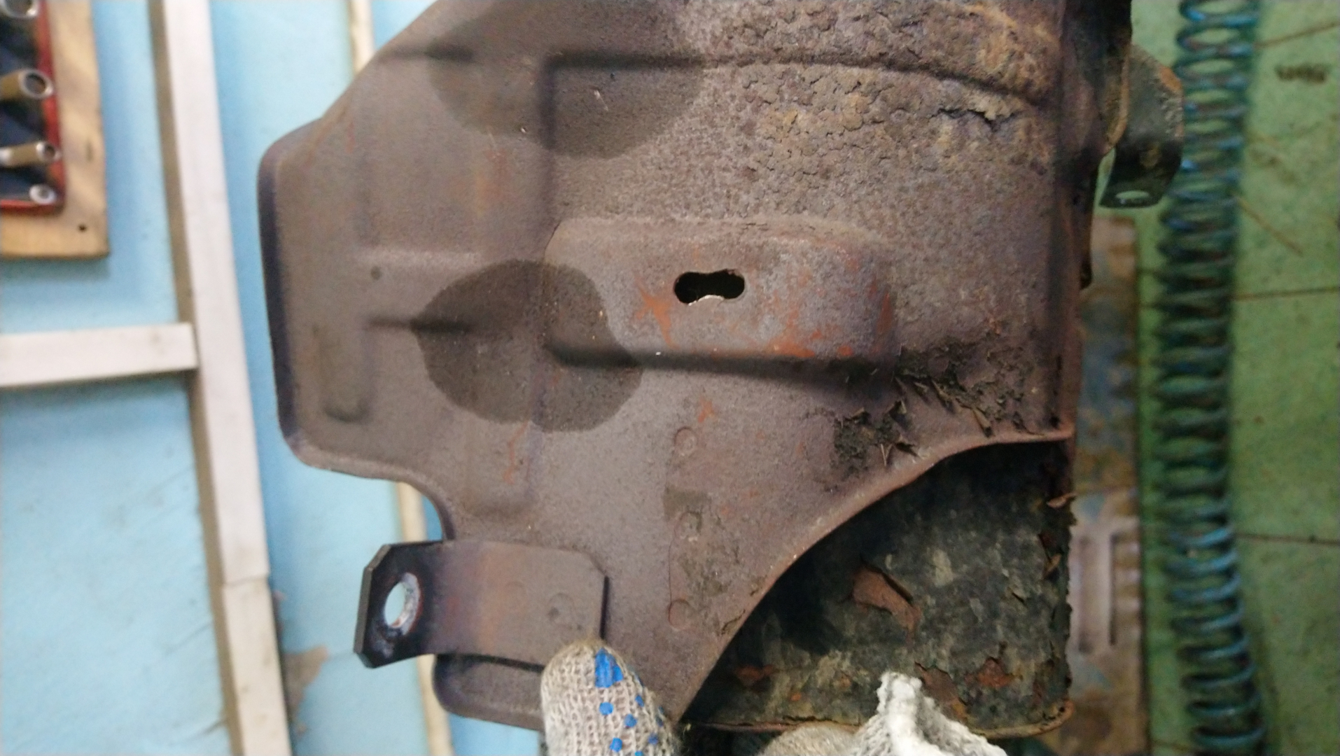

НУ ДОКОЛЕ!
Один хрен(чуть было не выразился).
Что,ждать?
Алё! Конструкторское бюро/завод!
Вы когда устраните этот,десятилетия тянущийся косяк!?
Я шутки ради ничего делать не буду,и когда этот щиток отпав упадёт на провода стартера,машина сгорит,и я подав на вас в суд получу новую машину и моральный ущерб,в трёхкратной её цене! Не менее.
Механик доложил: висит на одном ухе и пружинке.Пружинкой я убрал дребезг,а проблему не устранил.
НУ ДОКОЛЕ?
Да, правильно эта байда называется: щиток стартера.

Сообщение Добавлено: 08 авг 2021, 19:40
    1283
  •  3996
  •   117
  •  26 авг 2007, 16:33
  •  Клин(город есть такой)
За три дня щиток приехал из Ростова.Там их было больше чем в Питере/8*2/
Искал специально не родной,а почти такой же,но одинарный.
Дополнительно укрепил уши,рёбрышко жёсткости положил по диагонали.
Ну что бы лет на несколько хватило.

Сообщение Добавлено: 12 авг 2021, 20:07
    1283
  •  3996
  •   117
Щиток заменён.Методом снятия:
рессивера,впускного и выпускного коллекторов.Надо было менять прокладку выпускного коллектора,поэтому механик принял решение всё делать сверху.Ну и отсоединения выпускной трубы.
Прокладку проело в самом правом краю по причине незакручивания гайки,от слова вообще.На 1/3.Её можно увидеть только сняв резиновый патрубок к дроссельной заслонке.Пришлось ещё приваривать обломок кронштейна который на правой подушке двигателя.
На всё ушло 3.5часа.Помогал в меру способностей.
ВАЗ2123-и быстро и везде
Сообщение Добавлено: 15 авг 2021, 14:06
    160
  •  793
  •   156
  •  12 авг 2013, 09:41
  •  Тюменская область, Омутинский р-н., с.Шабаново
Сегодня решил выкинуть этот экран к едрене фене ! Перед этим покурил тему на этом форуме, посмотрел видюхи на ютубе, почитал на дроме, кто как его удаляет и вот решился... ! Первым делом, снял адсорбер. Затем отвёл в сторону расширительный бачок. Правую опору впускного коллектора полностью откручивать не стал, а только верхний болт. Это дало отвести вправо эту опору. Затем отвернул приёмную трубу сверху, снизу и хомут от кузова. Не хотел снимать лямбда зонд и потом об этом пожалел, так как отвернуть его на болтающейся трубе гораздо сложнее ! Надо отворачивать пока труба на месте ! Снизу ключом на 22 нормально отворачивается ! Полностью приёмную трубу не снимал, а сколько можно вытащил вниз и отвёл влево что бы не мешала. Ну вот и всё ! Затем начались пляски с бубном по извлечению злосчастного экрана... :smile_itwasntme: Короче всяко разно его гнул и сверху и снизу и всё таки при помощи двух монтировок, молотка и какой то матери вытащил вниз ! :smile_drunk: Подтянул за одним клеммы на стартере. Совсем оставлять без экрана стартер не хотелось, поэтому нашёл в своих закромах щиток стартера от шестёрки, которая у меня была аж 25 лет назад. :smile_smile: Вот ведь, валялась валялась железяка и бац, через 25 лет пригодилась...! :smile_bigsmile: Верхние крепления, как известно, подошли идеально, а с нижним заморачиваться не стал, просто отпилил болгаркой. Он и на верхних двух нормально держится ! В принципе, стартер в районе трубы, он хоть и хуже чем родной, но защищает ! Всё же лучше чем ничего ! Да и снять его, думаю, можно даже не откручивая приёмную трубу. Ну вот, как то так. Прокладки купить забыл, оставил старые. Вроде нигде не сечёт.
