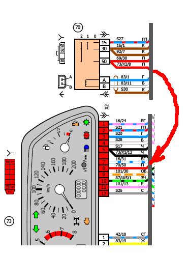

sansanych, рано начал радоваться, приехал с работы заглушил, при попытке снова завестись симптомы теже, при повороте ключа в положение "стартер" на приборке не горит (!), реле переставлял, рабочие, контакты поджал, результата нет, может всеже проблема в ЗЗ или ИММО.
Иммо ни при чём - сигнал на (!) идёт напрямую с ЗЗ
ШНГ 2005 г.в., 115 ткм, Пилот, Штат Вектор, гена 120А, ШРУС, 3205 в РК, sPARK-8, втулки в ступицах, регулируемый термостат

dmitryu, откуда с замка зажигания идет сигнал (!) ? :smile_bigsmile:
С клеммы 50 напрямую на приборку.

dmitryu, спасибо.Сигнал (!) - это уровень тормозухи, провод РГ Х2/1, а вот как стартер туда попадает, не знал. :smile_doh:
