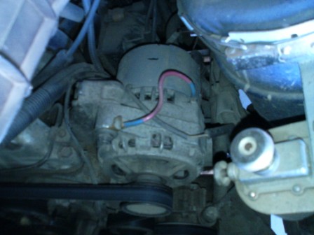

Попробуйте проверить сопротивление провода "масса", идущего на блок двигателя. Один щуп на блок, второй щуп - на штырь АКБ. Затем снимите "массу" с АКБ, и проверьте сопротивление провода "плюс": один щуп на втягивающем, второй щуп - на штырь АКБ..
Проверку " + " удобнее проводить с помощником.
И еще можно сделать так, если генератор давно не трогали:
Провод 2,5 - 4 кв. зажать под стягивающий винт генератора и гайку его крепления (на фото - красного цвета). Можно даже на период проверки не обжимать наконечники, просто зачистить от изоляции, и поездить недельку-другую.

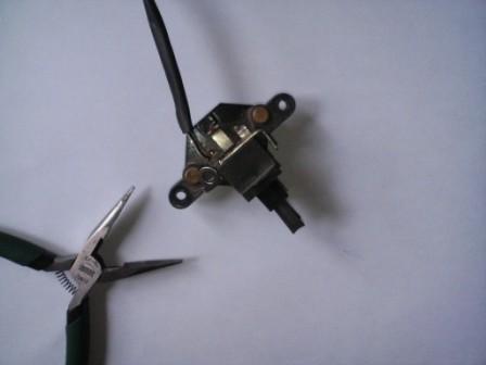

Еще можно сделать так:
"Масса" реле напряжения отогнута, чтобы не соприкасалась с корпусом генератора. К ней припаян провод и выведен на "массу" возле левой фары.
В этом случае РН "держит в уме" величину напряжения уже в бортовой сети, а не в самом генераторе.
и на сколько возрастает напряжение на акб и борт сети авто?
а чо к фаре , -на минус акб тогда уж
ещё лучше будет

тятя Фёдр:
ещё лучше будет
Вы же лучше меня знаете об этом. :
Если сразу на "минус" АКБ, выпадает из-под контроля цепь от штыря до массы на крыле. По подобной схеме, кстати, подключается реле РР-132. Которое и хотел установить в дальнейшем, припаяв провода напрямую к щеткам.
Этот провод к фаре - с разъемом, по планам - чтобы можно было вставить в разрыв 1 -2 диода, для повышения напряжения. Просто, когда выводил эту "массу", не ожидал такого эффектУ. : РР-132 не пригодился.
Но проводок этот пригодился.
Впереди прорисовывается неизбежная перспектива АКБ "Са-Са". Подберу доп. сопротивление порядка 0,5 Ом с +/- каким либо отклонением, и поставлю стабилизатор, с 16В на 13,5В (это примерно). Схема готова, останавливает мощный полевик, у нас он около 7 тыШов : стоит. Обкатаю, Вам пришлю приглашение поучаствовать в эксперименте. :
