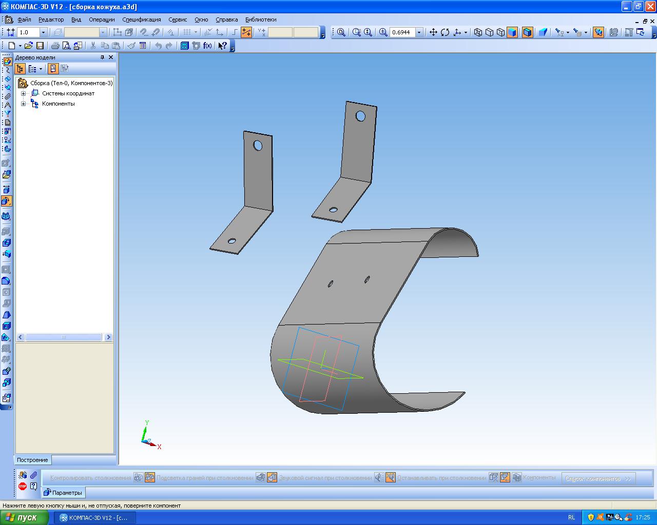

сперва вешаются серьги, но не затягиваются, потом в щиток вкручиваются два болта на гайках, потом щиток спереди надвигается на стартер (у меня 55 комплектация) и серги надеваются на болты.
кожух дюралевый, обжат по стартеру (есть новый), серьги стальные, подогнаны по месту, две фаланги пальца от отверстия до сгиба серьги (чем подлез, тем и мерил)
кожух самоделка.JPG [ 122.86 КБ | Просмотров: 724 ]

@Механик72 ,
Это серьёзно, такое собираешься сделать? Это ж погремушка, ни сверху, ни снизу - не закреплёная, на дрыгающемся, трясущемся движке. Без рёбер жёсткости. Вокруг железо.
Щиток, от классики, за 300р лучше.

Уже сделал, умолчал про нижнее крепление, будем посмотреть. Старый стартер препарирую. Интересное выложу.

Применение самодельного экрана показало эффективность. После километра жуткой мяши заглушил мотор на пять минут. Температура воздуха за бортом минус два. Защитный колпак над мотором присутствует. Завелся потом без проблем. Нижнее крепление экрана отсутствует. С заменой стартера подожду. Грома и звона при работе мотора нет в диапазоне до 4000.
