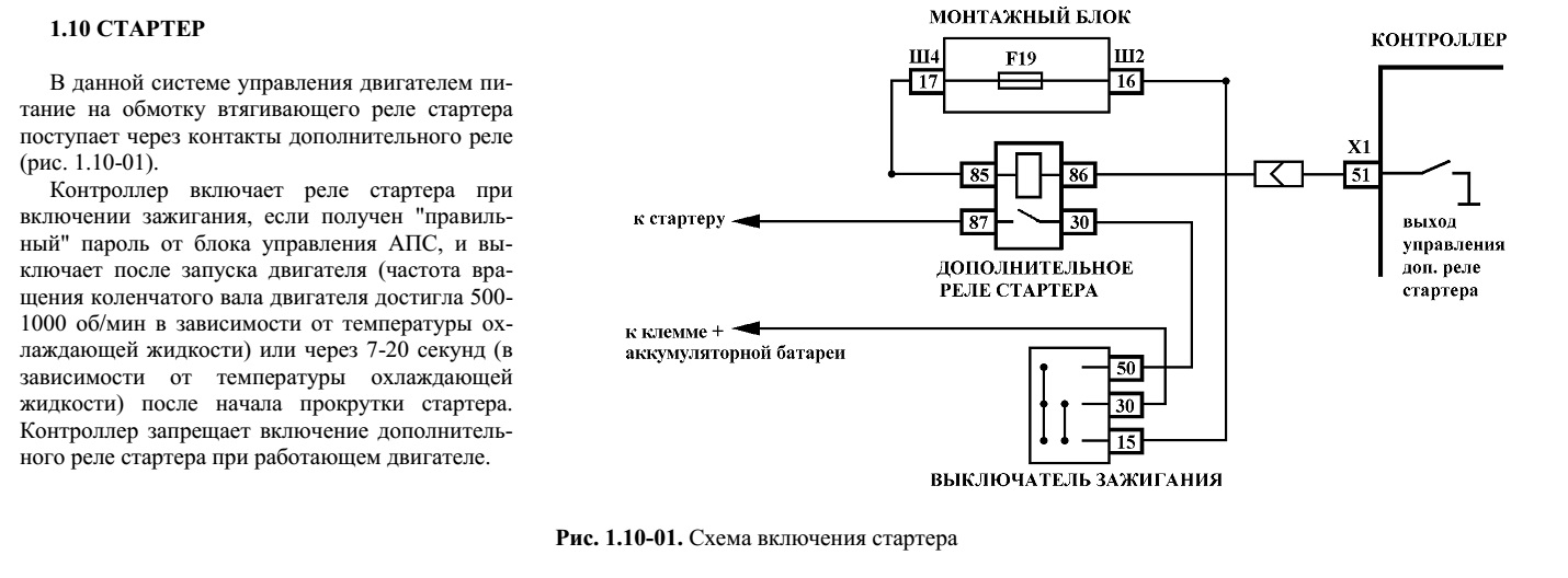

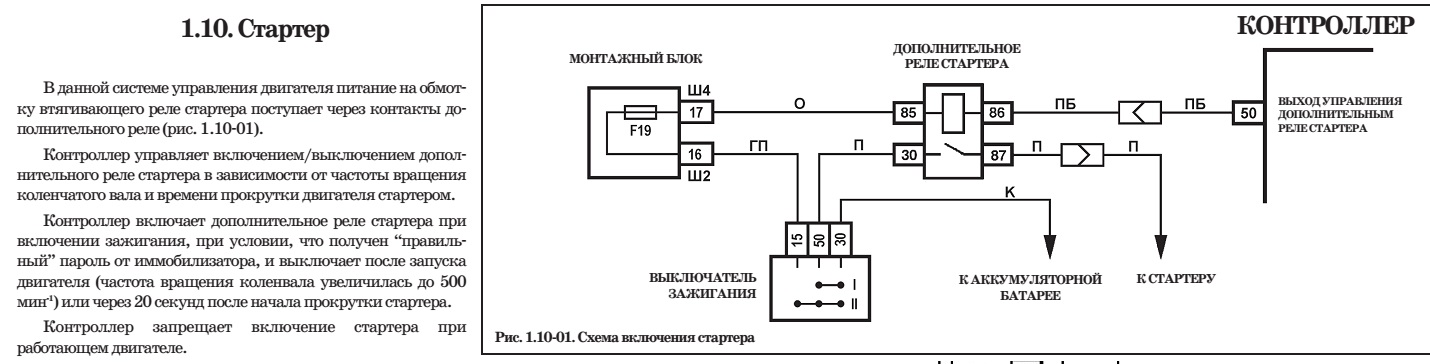

Alex_MAN писал(а):
если в новых авто это и изменили (о чем я еще ни разу не слышал), то 12-13 год без чипа будет крутить, но не запускаться.
возможно так было с контроллером МР7.0, его не знаю и спорить не буду, но с установкой Бош 7.9.7 (Е2-Е4) и 17.9.71 (Е5) стартер стал управляться контроллером
Вложение:
7.9.7 Е2 Е3 Е4.jpg [ 130.66 КБ | Просмотров: 746 ]
Вложение:
17.9.7.jpg [ 158.8 КБ | Просмотров: 746 ]
Добавлено спустя 1 минуту 38 секунд:
То есть АПС искру блокирует?
искру блокирует контроллер если при активированном ИММО контроллер не получит от АПС правильного кода
RS0Y5-42-02D
 Заголовок сообщения: Re: Ремонт стартера
Сообщение Добавлено: 04 дек 2017, 10:41
    13706
  •  21251
  •  15 июн 2009, 10:35
  •  Нижний Новгород, Сормово
Да, управляется он контроллером, но отсутствие чипа при этом на работе стартера абсолютно никак не сказывается. Когда у меня обходчик иммо накрывался, при дистанционном запуске стартер весьма бодро крутил, но при этом запуска не происходило и мигала сигнальная лампа иммо на приборке. И это несмотря на то, что в вышеприведенных выдержках из мануала написано несколько другое...
