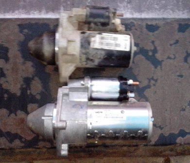

Вчера снял стартер, вместо стандартного КАТЕК обнаружил непонятный, по размерам для скутера.
Хорошо, что не стал покупать запчасти а взял в сборе. Похоже на Автовазе тож проблемы, не знают какой стартер поставить :
Во, у меня такой же махонький с завода стоит, который верхний. На нем на наклейке написано Прамо Электорникс, как-то так. И на том месте, куда вставляется вилка бендикса и крепится втягивающее, на корпусе написано ИСКРА.
разбирал уже два раза для смазки - бендикс через 10 т.км. начинает плохо обратно по валу возвращаться, когда на улице ниже +7С.
прошел еще год. Стартер всё тот же, и проблема с ним всё та же, но он работает. :
