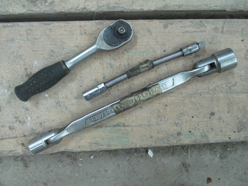

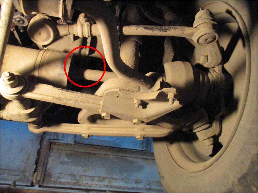

Аптеме. Речь пойдёт о машине с кондиционером. Симптомы: стартер подклинивает при прогретом двигателе. Ну, и вообще, крутит вяленько. И, в один прекрасный день (а точнее - ночь), на окраине города стартер заклинивает. То есть, на "старте" просаживается напряжение, и больше ничего - ни звука, ни движения.
Кондиционер вынуждает доставать стартер только через сквозь отсюда вот :smile_nod: :
Вот такой набор инструментов позволил обойтись без чрезмерной матерщины (ключом с карданом болты стартера страгиваются/затягиваются, трещоткй+гибким удлинителем 1/4'' болты откручиваются/закручиваются):
Я всё делал снизу машины (периодически, конечно, приходилось и сверху).
Самое основное:
1. Руль вывернуть до упора вправо.
2. Если есть подкрылок над правым колесом - максимально отсоединить его переднюю часть, потому что есть п.3.
3. Открутить 2 болта маятникового рычага (спасибо, Айк!) и вытащить их.
4. Стартер сдвинуть вперёд, наклонить носом вниз и повернуть против часовой стрелки. Потому, что если вот так
Изображение,
то никак.
Надо вот так:

Собственно, всё. Я потратил 2 вечера. Ибо нижний болт маятникового рычага залип по полной программе. К этому следует быть готовым. Выбивать его - весёлая затея.
