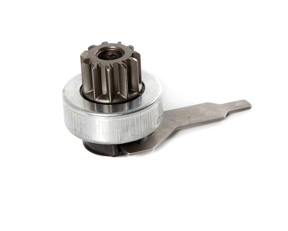

То же достал стартер, еле крутил...еще когда мороз со скрежетом, заменили бендикс. Проблема исчезла.
6108779199.jpg [ 72.29 КБ | Просмотров: 1216 ]
