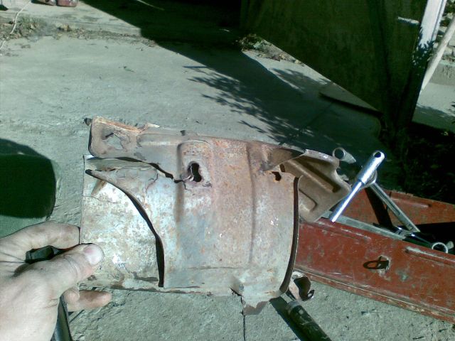

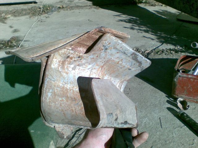

Наткнулся на тему, дай думаю у себя гляну, тем более что стартер снимал, пока не забренчало, а тама все в трещинах, оторвал я ей ухи, откинул стартер в сторону помпы, руками загнул нижнюю часть щитка и чуть верхнюю и через приотрученный (2 или 3 самореза) грязевик извлек сие чудо инженерной мысли на свет божий...
