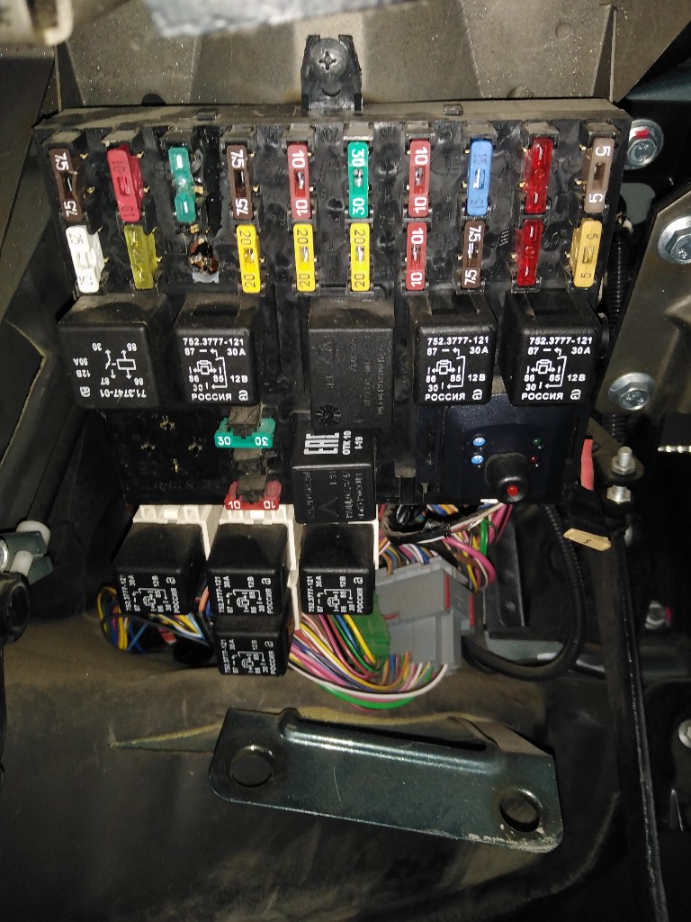

Имеется шевик 2015 г.в.
На днях отказал крутить стартер, если замкнуть напрямую, то авто стартует. Грешу на реле, но вот незадача, те схемы блоков предохранителецй, которые нашёл в сети, отличаются.
Прошу ткнуть носом в релешку стартера, фото блока прилагаю. Спасибо

Ты паренек зарегился только вопрос задать или с нами идти дальше?
Укажи хоть регион, а релющку ищи в пасажирском под бардачком. Неделе 2 назад менял, изогнулся супер раком, гаечку на 10 откручиваешь и от двери 2-е реле - обычное 87 реле.

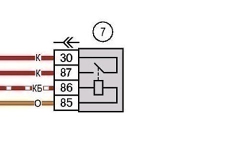

lesk, не путай, ты про реле зажигания... Реле стартера прицеплено снизу монтажного блока. У меня в самом нижнем ряду(2010г.в.). Там на силовые контакты 30 и 87 красные провода идут, а красно-белый и оранжевый- на катушку.

вот это я выпил - я про реле бензонасоса думал!!! Извиняюсь за неточность!!!!

Вынимаешь все реле снизу, проверяешь все контакты, на которые начинает поступать плюс при повороте ключа в положение "стартер".

действительно! на ам 15 года под бардачком вообще реле НЕТ!
смотри по цвету проводов

Справа под бордачком есть реле, по цветам проверю, спасибо.
