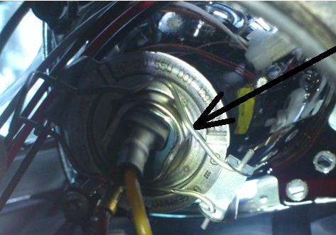

Всем доброго времени суток. Случилась такая беда, при очередной замене лампы ближнего свет, не заметил как вылетел держатель лампы, куда он делся я так и не нашел, может в снег скакнул, в плафоне вроде не нашел, но туда тоже не везде рука пролазит.
Может кто знает номер этой детальки и продается ли она вообще.
Комментарий к файлу: стрелкой показан то самый держатель
1.png [ 253.01 КБ | Просмотров: 3491 ]

Вытащи из второй фары фиксатор (для образца) и согни из упругой проволки по его подобию новый.

По сабжу не скажу, а патрон под лампу H7 - исполнения PX26d. Но форма этого держателя разная. У калины = ШН. Предполагаю, что арматура эта к фаре относится. И уж у вас там где иностранок полно, верняк найти такое можно.
А пока надень разьем прижми куском пористой резины и надень заглушку.

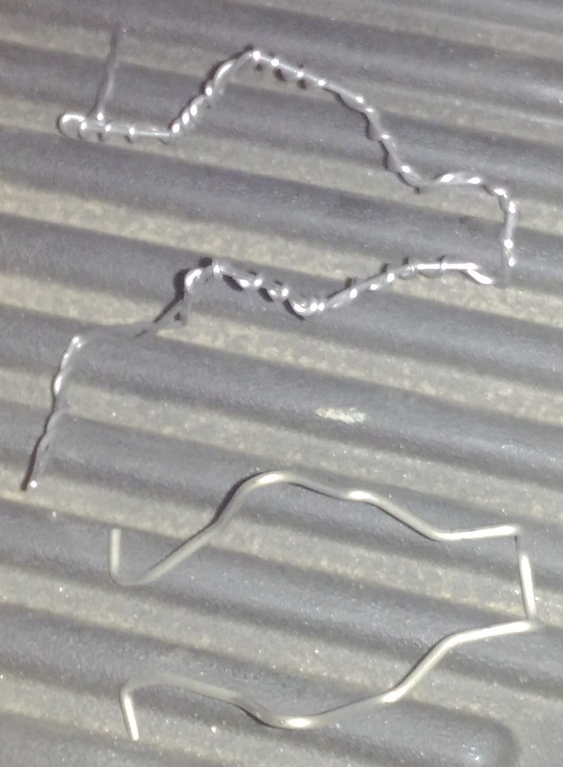

Пока сделал из стальной проволоки (примерно 1 мм в диаметре) по подобию второй, но не смотря на то, что сверху еще обмотал на второй слой, получилось достаточно хлипко. Родной видимо закаленный и более жесткий. То, что у меня получилось держит, но мне не очень нравится в доступе более жесткой стальной проволоки нет. На фото то, что получилось, может кому пригодится. Проехал 350 км держатель работает.
P_20170128_071213.jpg [ 324.87 КБ | Просмотров: 3394 ]
