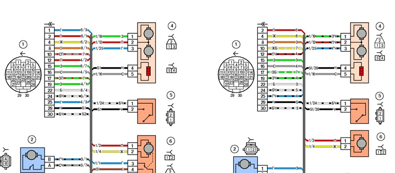

ПОЧТАЛЬОН писал(а):
11-го, обычная, без ре
комплектация какая?
Добавлено спустя 2 минуты:
попробуй раскрутить разъём жгута проводов, идущих из кузова в водительскую дверь
точно также можно посоветовать раскрутить разъем правой передней двери, а также поочередно отключить разъемы задних дверей, расположенных в средних стойках
RS0Y5-42-02D

@oapv , в разъёмы задних вода врядли попадёт, передние мокнут постоянно. В водительской контактов больше - вероятность выше)))
на концевик замка всего два контакта, один из которых масса, так что от общего количества контактов в разъеме это не зависит, увы
Добавлено спустя 4 минуты 28 секунд:
насколько больше? ))
слева вод.дверь, справа пассажирская
