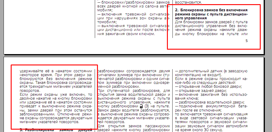

И почему моргает 3 раза,как будто двери не все закрыты
или какой то концевик не работает и находится всегда в замкнутом состоянии, или блок не встал на охрану...
если после постановки на охрану индикатор ИММО в комбинации приборов не моргает, то блок не встал на охрану

@bur1975 , отключи АКБ минут на 10, далее поставь на охрану и проверь моргает ли индикатор ИММО в приборке
RS0Y5-42-02D
 Заголовок сообщения: Re: Впервые беда с поворотами((((
Сообщение Добавлено: 22 окт 2021, 09:57
  •  124
  •  30 сен 2014, 02:05
  •  Сахалин
Поставил на охрану,машина завелась с ключа,на панели значёк не моргает.
Добавлено спустя 42 секунды:
Сейчас попробую
Добавлено спустя 20 минут 40 секунд:
С АКБ помогло :smile_clapping: :smile_clapping:
Огромное спасибо Вам за помощь :smile_handshake:
