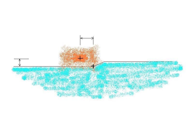

тотмич(35)
Нужно темное пространство, желательно не запыленное, 5 метров длинное с монохромной стеной напротив (например большая комната в квартире в длину). Когда в темноте засветишь фарой на стенку, д.б такая картина (для правой фары):
Голубенькое - БС, оранжевенькое - ДС.
Для левой фары оранжевенькое пятно будет сдвинуто по горизонтали в другую сторону от голубенького крестика.
По горизонтали расстояние между крестиками должно в точности совпадать с расстоянием между центром линзы и центром лампочки ДС, т.е. светить параллельно.
По вертикали оранжевый крестик должен быть выше голубенького крестика на расстоянии 5 метров где то на 6-7 см. А точнее быть чуть выше верхней границы БС.
Линза крепится тремя шурупами к отражателю ДС. Там на месте при засвете на стенку разберешься куда и сколько шайб подкладывать.
П.С. Не заляпай пальцами отражатель ДС и линзу БС. Линзу можно протирать чем угодно (она стеклянная), а отражатель ДС только бумажным полотенцем промакивать после мойки.
