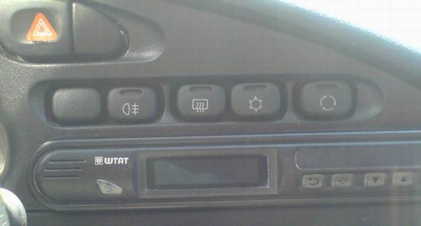

Кнопка стоит 60-70 руб. Светодиод 3-5 руб, но его еще надо поискать. Когда будешь покупать кнопку обрати внимание на то, что они бывают двух исполнений - с лампочками и со светодиодами. Светят по разному. Особенно подсветка. Отличить можно по светофильтру окошка активности включения (та часть что у тебя перегорела). На кнопке со светодиодами это окошко черненькое, а с лампочками это окошко оранжевое.
Вот кнопка с лампочками:
А вот кнопки со светодиодами:
Удачи!
