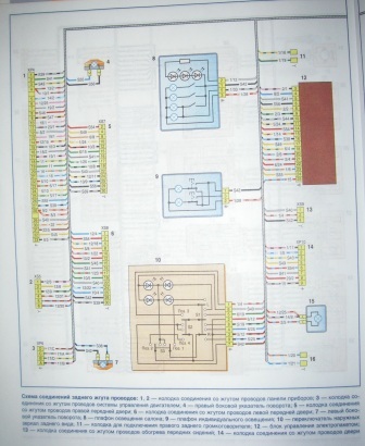

Ткните, где посмотреть схему освещения салона для РеШнивы, или общую эл.схему :

Спасибо, но в плафоне 4 лампочки. Две из которых включаются автономно.
Нужна принципиальная схема, с расцветкой проводов жгута плафона

КАС, вот сфоткал сейчас в книге, но в полномасштабном виде выложить не получается... :? , а на этой фотке не знаю - разберёшь ли :?
quote]
А на мыло выслать такую же, тока покрупнее, получится? :
Sputnik18258@yandex.ru
Сообщение Добавлено: 05 апр 2012, 10:14
    3585
  •  5892
  •   6
  •  25 май 2006, 18:32
  •  г.Владимир
КАС, отправил, лови. :smile_bigsmile:
Спасибо, то что нужно :
Выложил для других здесь, кому потребуется.
http://195.210.130.242/krav/KAC/Auto_photo/IMGP0032.jpg
