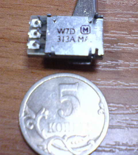

Вот маркировка на резисторе:
есть тут электронщики умные? :smile_nod: Кто расшифровать может, что в магазинах вообще спрашивать?

yaro, это снято что-то другое - резистор в корректоре выглядит вроде по-другому. Правда разбирал давно. Ужевторая ШН, но на ней проехал 35 тык, иногда кручу корректор,глюков пока нет. Будет время заеду в одну хитрую фирму, торгующую радиодеталями и посмотрю,что есть подходящее. В Чип-Дипе не видел точно.

"yaro" блин, ничего не понял в маркировке, но судя по всему он управляет слаботочными цепями.Заменить можно любым подходящим по номиналу. Чтобы его определить , надо тестером померять сопротивление на крайних контактах .5 сек делов в любой мастерской.Если машина эксплуатируется практически постоянно не загруженной, то можно заменить на обычный резистор с двумя выводами (без него вообще не работают фары? или в чем трабла кроме регулировки?). провод который должен быть на средней ноге подсоединяешь на любой край.В зависимости от того на какой край подсоеденишь , получишь два положения. МИн или МАКС высоты освещения.
трудно рассказывать словами, но тебе поможет любой электронщик, который отличает резистор от реле. можно соединить два резистора последовательно, чтобы их сумма была равна твоему нужному, средний провод между ними. получишь среднее положение фар между мин и макс
