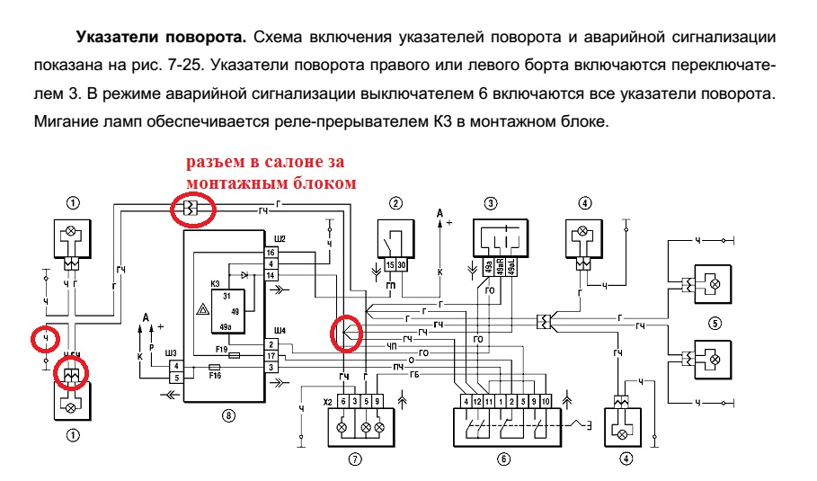

Привет! Такая проблема: замигал быстро на панели правый поворотник,передняя левая лампа в фаре сначала моргала ,а потом и вовсе перестала гореть,замена лампы не помогла решению,пересмотрел предохранители-в норме,патрон-в норме,подтянул массу около разъёма фары-бесполезно! Аварийка работает как положено,но передняя левая так и не горит.В чём проблем? Реле?,но тогда бы вся левая часть не работала бы или полностью. Кто может сталкивался с данной ситуацией и подскажет где и что может быть.

 Заголовок сообщения: Re: Поворотники и габариты
Сообщение Добавлено: 16 май 2018, 10:26
    990
  •  3700
  •  23 сен 2017, 18:54
  •  Липецк
Sergei55.ru писал(а):
@Vik Pop , возможно проблема в противоугонке
кончилось реле на световую сиг.
и редко встречается несправность в подрулевом переключателе
при таких симптомах не будет работать весь борт
Добавлено спустя 6 минут 11 секунд:
@Vik Pop , когда лампа поворотника перегорает, именно так и ведет себя всё хозяйство. Отсюда
1- лампа негодная
2- плохо вставил в патрон
3-Проблемы с проводкой, патроном
Если было бы так просто)),это проделано и не на раз,так что первые два пункта исключаются.
смотри син/черн провод
Вложение:
Безымянный.jpg [ 125.93 КБ | Просмотров: 741 ]

@oapv , на каждый борт своё реле
Сообщение Добавлено: 16 май 2018, 11:43
    990
  •  3700
  •  Липецк
реле одно, в монтажном блоке оно К3, борта на него коммутируются подрулевым переключателем и кнопкой аварийки, а у него не работает только одна лампа левого борта, поэтому ни реле, ни переключатель, ни кнопка аварийки тут не причем
зы а в противоугонке как правило одно реле и два развязывающих диода
