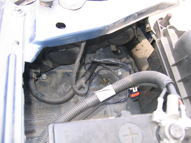

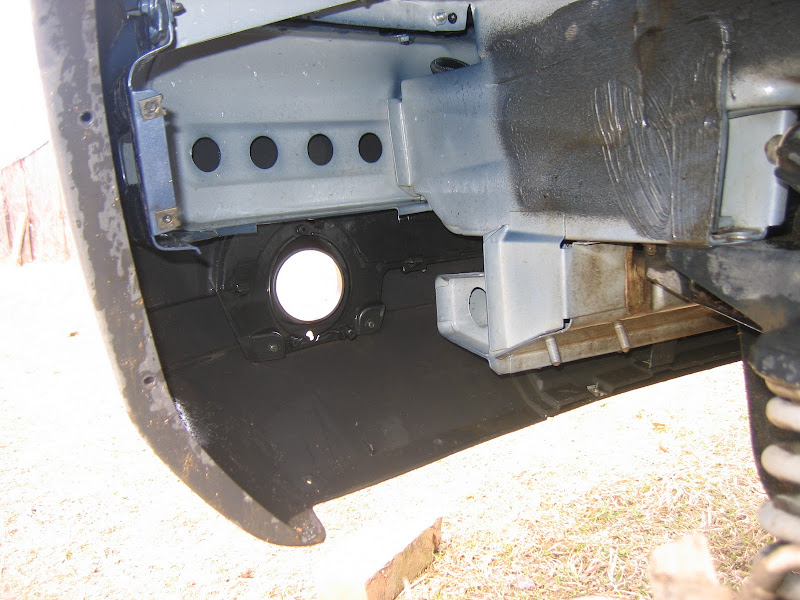

Когда ставил, сделал пару фоток. Здесь выложу - не помешает?
Место изнутри (слева):
Провод, был примотан к жгуту (слева):
Откручиваем брызговик(?) (справа):
Фара и заглушка (справа):
Фара такая, продавалась в пакете без этикеток, как ПТФ для "Приоры". На стекле видна буква "L" - поставил как тут советовали направо :smile_nod: (на другой, соответственно "R":smile_wink::
