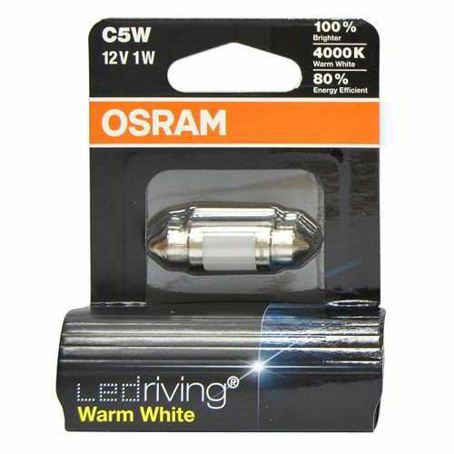

Недавно перегорела одна лампочка освещения заднего номера (прожила она 47тыс. км и 2,7 года),ну я решил ещё больше увеличить их долговечность и купил пару светодиодных лампочек(причём в колбе-что интересно:обычно они без колбы); по 60 руб\шт. Когда снял плафон перегоревшей лампочки,то заметил там немного пыли---поэтому при сборке этот плафончик поставил на герметике-прокладки.Если кто-нибудь ставил сюда такие лампочки ---хотелось бы услышать сведения об их ресурсе.Для всех желающих предлагаю фото-отчёт по этой теме.

Думается мне, что светодиоды эти долго не проживут, или заморгают через 2-3 месяца, или погаснут. Свет более направленный, не так ровно засвечивает знак, чем лампа. Да и холодный оттенок на любителя. А вот герметик надо взять на заметку, наверное тоже так сделаю.
Сейчас у меня в подсветке номера OSRAM 6498WW-01B
Сейчас можно купить за 300 руб за штуку, относительно не дорого, если учесть что покупаются на долго. Светит мягко, не направленно, не очень ярко, потребляет около 100 ма, и без голубизны, чуть теплый белый свет 4000К. Даже закрасил белой краской пол-колбы, чтобы в одну сторону светило ярче. Фотку засветки как-нибудь потом сделаю. Есть у них и косяки, пластмассовое стекло почему-то немного в мелких трещинках. Ещё есть Philips, немного другой конструкции, но мне пока и этих хватит, надеюсь на долго. Светят уже 4-й месяц.
Сейчас можно купить за 300 руб за штуку, мне пока и этих хватит, надеюсь на долго. Светят уже 4-й месяц.
Конструкция этой лампочки в упаковке внешне похожа на конструкцию лампочки, которую я купил за 60руб???Можно фото поподробнее?В нашем магазине таких не было,были ещё по 120 руб,но без колбы с обычными светодиодами.С колбой кажется понадёжнее......
Ещё не понятно мне назначение закруглённого рефлектора в нашем патроне для освещения заднего номера,по моему он тут не нужен,т.к. направляет свет в другую от номера сторону и уменьшает тем самым освещённость заднего номера.

aku54aku54, у меня стоят подобные, только "Маяк". меняю изредка. года на 2-3 хватает. потом либо моргать начинают, либо просто свет синеет и начинает раздражать. ну мне больше для крЫсоты, белый свет приятнее унылого желтого. плюс ещё лампы накаливания имеют свойство темнеть. да и нить истощается со временем. нафиг это не нужно.
щас одна стоит старая, с 4мя диодами как у тебя, а вторая стоит какая-то новая, с 4мя диодными сборками (с желтыми квадратными светодиодами). так вот она приятнее светит, более теплый цвет света. старая больше "синит".
а платить за Осрам душит жаба.. да и неизвестно каков у них ресурс.
ещё тебе советую оторвать железку, которая перекрывает часть светового потока. нафиг она нужна я так и не понял.
