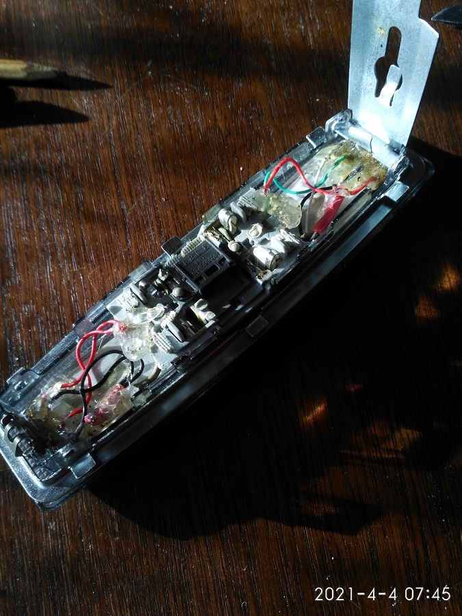

Шеви-нива GLC 2018 г.р.
выкинул штатные лампочки, а светодиодные от тряски постоянно не контачат..
@leshak , Я просто тупо припаял вместо лампочек кусочки светодиодной ленты. Несколько лет робит без проблем.
не прошло и года, как по совету более опытного форумчанина ( @sanyok , :smile_handshake: ) занялся плафоном
(приценился к невыпадающим светодиодным лампочкам - жаба деньги зажала )
сначала результат, подробности ниже
Комментарий к файлу: припаял куда смог и залил всё термоклеем

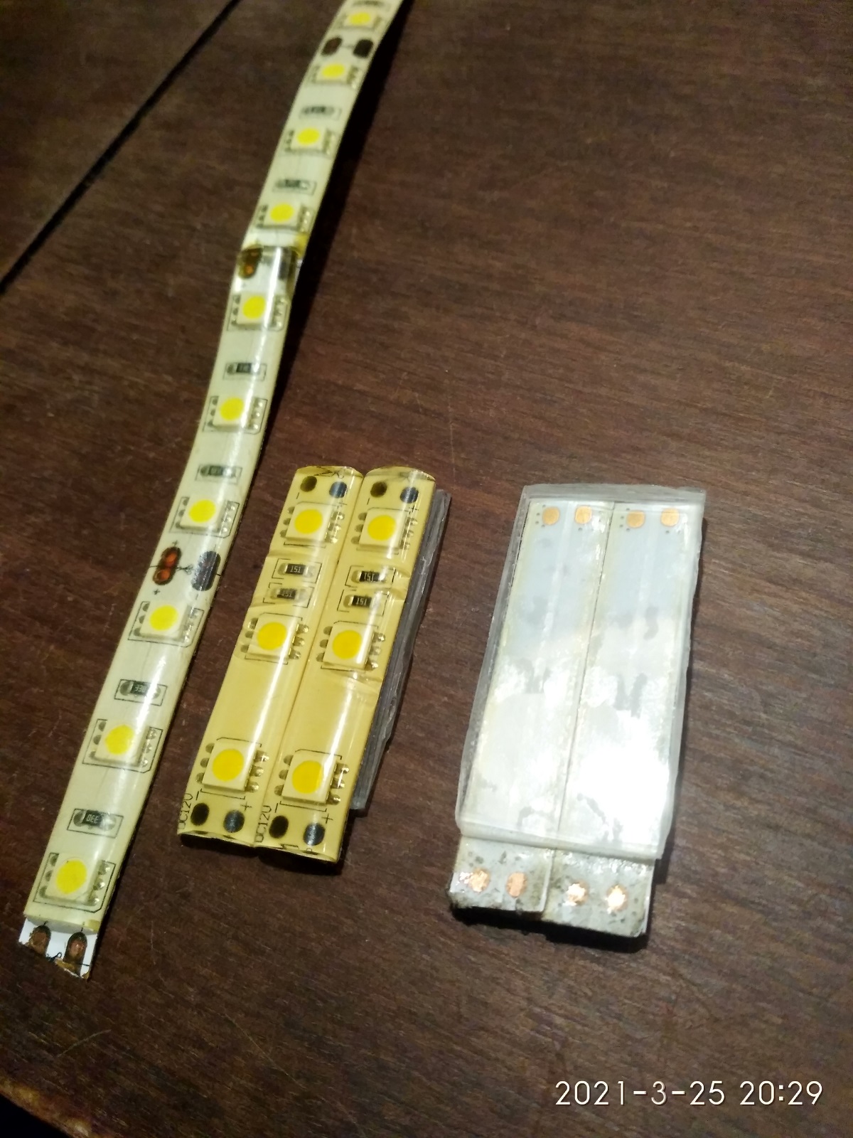

Комментарий к файлу: нарезал ленту на куски и наклеил на кусочек пластика - типа лампа (модуль)
IMG_20210325_202913_HDR.jpg [ 450.08 КБ | Просмотров: 745 ]

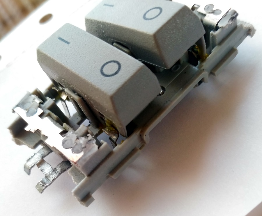

Комментарий к файлу: обломал лишнее у блока с выключателями, металл зря удалил - к нему потом надо было припаивать лампы
IMG_20210327_105123_HDR.jpg [ 138.52 КБ | Просмотров: 745 ]

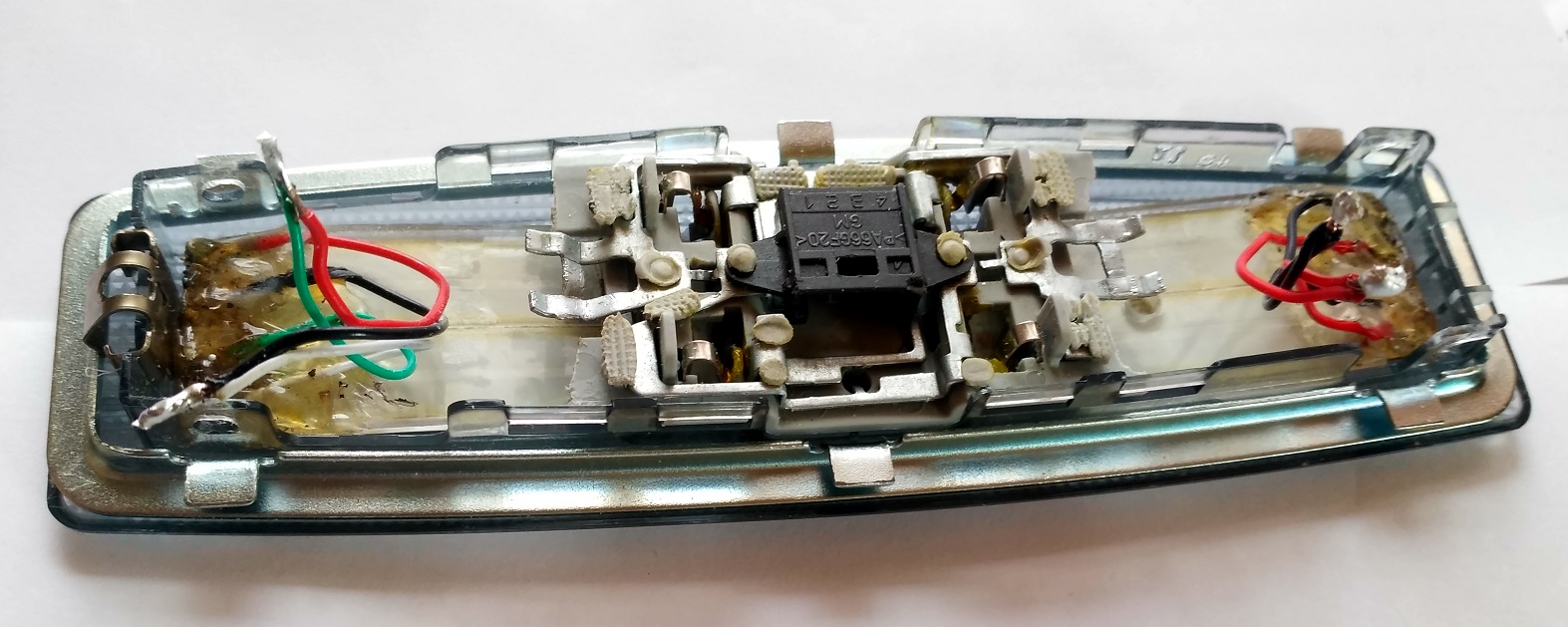

Комментарий к файлу: после удаления части пластика с "ламп" - плафон собрался
IMG_20210327_150337_HDR.jpg [ 277.97 КБ | Просмотров: 745 ]
