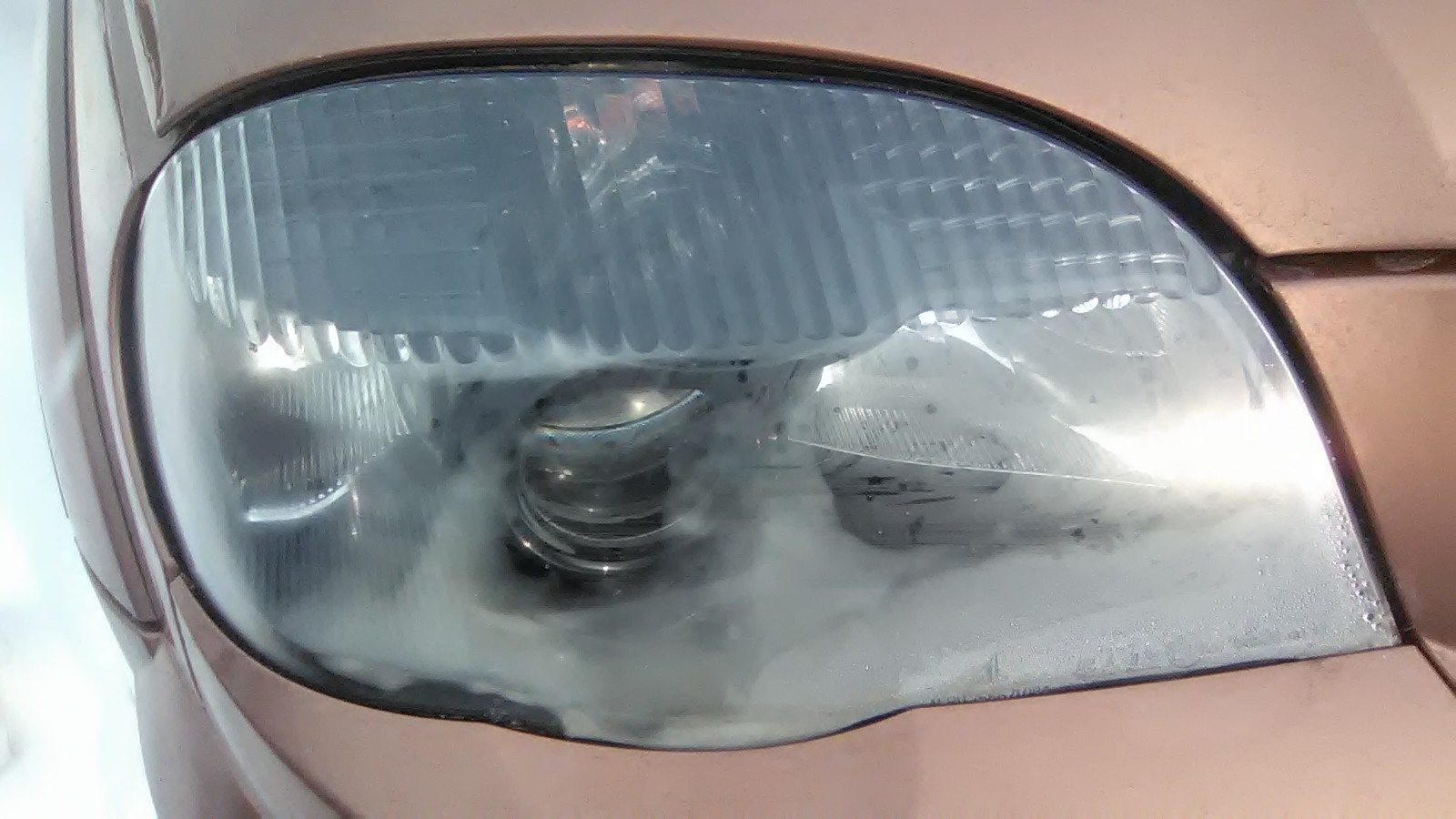

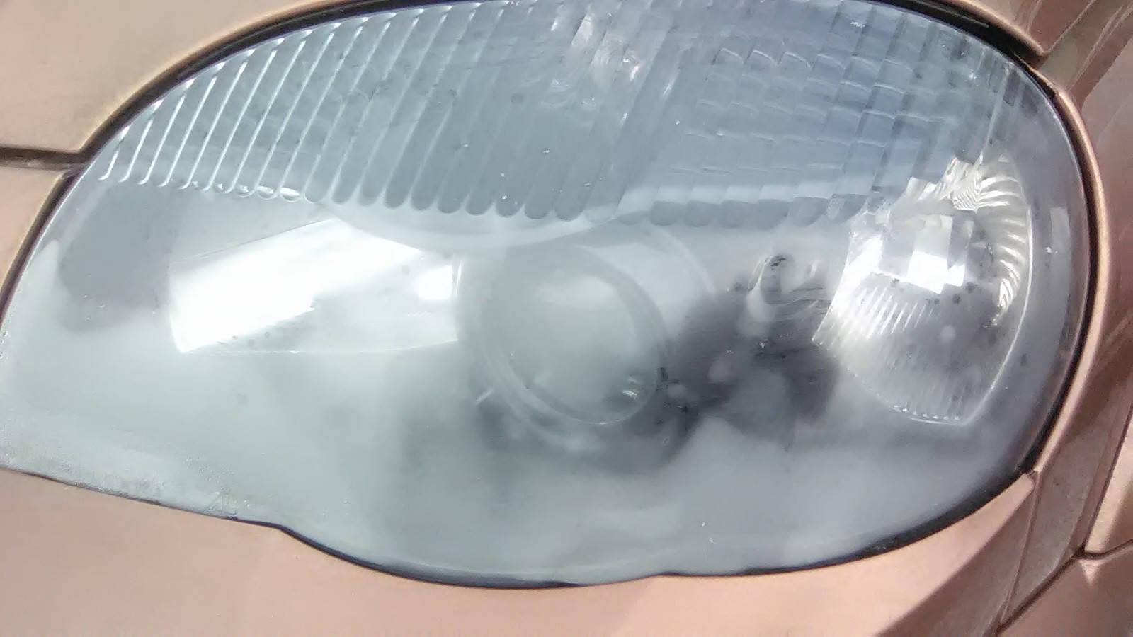

Машина октябрь '17-го. Потеют сильно, с самого начала.
18-го февраля приехал в Торгмаш, сфотографировали и сказали, что отправят фото на завод, будут звонить что к чему... Вчера позвонили: Пришёл ответ. Надо приехать, мы снимем фары и будем их "купать", если жидкости после этого в фарах не обнаружится тогда всё в порядке...
Причём, как по телефону мне зачитали рекомендации, погружать фары в воду со стороны стёкол, надо с закрытыми резиновыми заглушками. Думаю что при таком варианте воды там не окажется, даже при наличии дыры с палец диаметром.
Поеду 4-го, посмотрим...
Не знаю, как ЭТО можно признать нормой?

@DeVin , Дааа, сильно потеют :smile_devil: . У меня только снизу небольшая полоска тумана. Может потому что машине всего неделя и в мойке была один раз.
