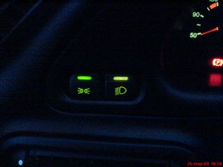

При желании можно расковырять кнопку и добавить такую индикацию. На старой машине я так делал, а на новой заленился...
Ну и лампочки с 2004 года уже должны бы пообсыпаться... пора бы заменить их все оптом!
На индикацию, кроме заряда аккумулятора(!), можно ставить самые простенькие светодиодные. А на подсветку лучше оставить лампы.

@Dm.VZ , привет сосед,а можешь поподробнее описать как подключил. В плане чтобы оба индикатора светились.

В общих чертах - разобрал похожую нерабочую кнопку и выковырял из неё лампочку. Воткнул в рабочую, дырки там есть. Куда подключать проводки смотрел по месту. Окошко от краски снаружи очистил тонкой отверткой, изнутри наклеил зеленый скотч вместо светофильтра. На фото видно, что цвет немного отличается... Все это было сделано с кнопками старого образца в которых стояли именно лампочки. В кнопках нового образца стоят светодиоды, но принцип переделки аналогичен. Главное, когда разбираешь кнопку не потерять детальки! :)
