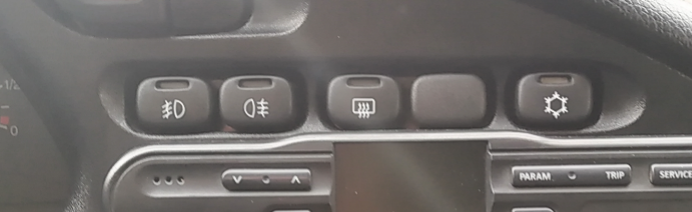

Вложение:
Комментарий к файлу: Крайняя левая
IMG_20170930_143522.png [ 185.8 КБ | Просмотров: 536 ]

Алексей993 писал(а):
Тоесть с кнопкой проблемы мало вероятно?
кнопка передних ПТФ должна быть с фиксацией положения, если этого не происходит , то в ней и проблема
Добавлено спустя 1 минуту 10 секунд:
передний птф стали работать только в том случае если на кнопку постоянно давить, как только её отпускаешь птф гасну
можете фото своей панели сделать и выложить с указанием на какую кнопку жмете?
 Заголовок сообщения: Re: Кнопка передних птф
Сообщение Добавлено: 30 сен 2017, 08:41
    755
  •  2278
  •  10 июл 2011, 16:51
  •  Россия, Новочеркасск
@Алексей993 , проблема в кнопке, именно в ней стоит фиксатор включенного положения. Можно либо кнопку разобрать, либо новую купить. Разбирать гемор еще тот.

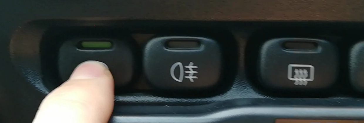

Понял, тогда заказываю кнопку, как поменяю обязательно отпишусь о результате
Комментарий к файлу: Если нажимать то птф работают
IMG_20170930_144143.png [ 388.68 КБ | Просмотров: 533 ]
Я уверен что получится. У нас в любом магазине продаются.
