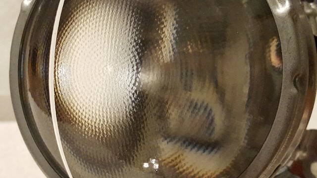

Шагрень нужна для размытия СТГ. Иначе на дороге четкая светотеневая граница сильно утомляет глаза. Также шагрень убирает перистость и другие изъяны отражателя линзы.
Без шагрени (гладкая стекляха):
С шагренью (родная стекляха):

хорошее стекло, хороший свет
в 90х в малярном цехе попались разбитые фары с ино
поставил линзы на 2112, свет небо и земля
линзы из бутылочного стекла, ни когда не будут светить хорошо
