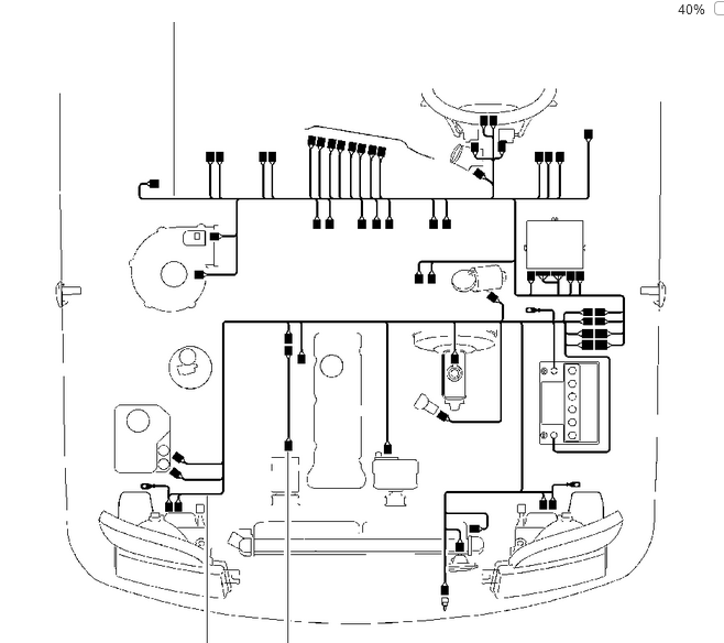

Один щуп в штекер поворотов другой на кузов-передний и боковой звонятся,а задний нет.
передний поворот находится в этом жгуте
Вложение:
Screenshot_1.png [ 80.88 КБ | Просмотров: 282 ]
боковой и задний здесь
Вложение:
Screenshot_2.png [ 78.99 КБ | Просмотров: 282 ]
вскрывай пороги и проверяй провода по обоим бортам

Добавлено спустя 2 минуты 24 секунды:
Большое спасибо за схему
