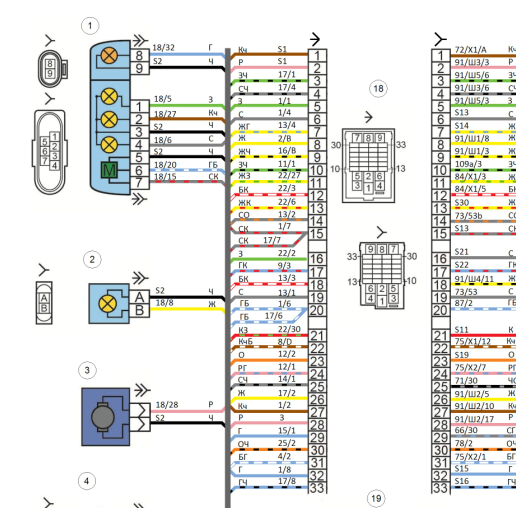

@sesk , за монтажным блоком есть два больших разъема, через один из них и идет питание на фары
Screenshot_1.png [ 241.85 КБ | Просмотров: 452 ]
RS0Y5-42-02D
Сообщение Добавлено: 02 ноя 2024, 20:04
  •  15
  • 33
  •  25 ноя 2019, 10:15
@oapv , Спасибо, хорошая схемка.
