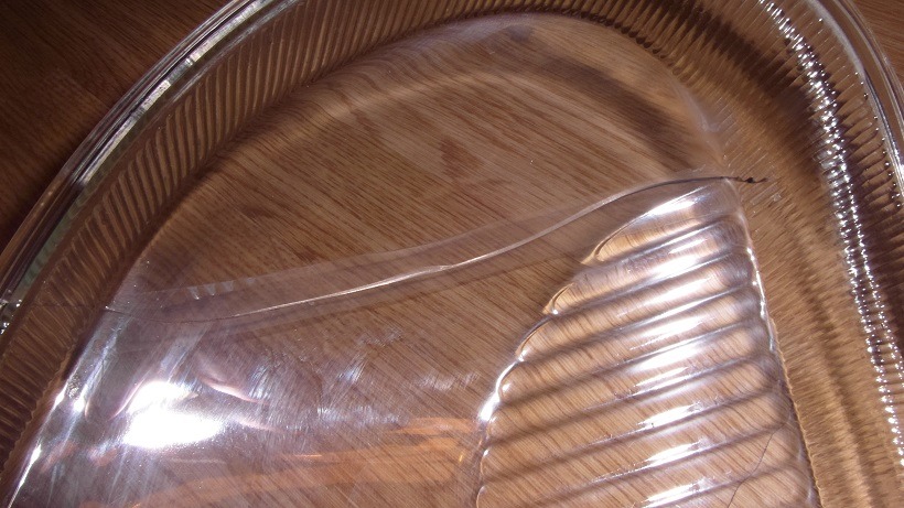

aku54aku54 писал(а):
В ноябре прошлого года при температуре -3 ни с того не с сего (без причины) лопнуло стекло левой фары в районе габарита (трещину временно заклеил скотчем):
Сегодня тоже треснуло левое стекло,и что интересно трещина в том же месте ,что и на картинке,как копия.
Сколов на стекле нет,похоже на косяк завода изготовителя.
ВАЗ 21213 -1997,ШНива - 2007,РеШНива Айсберг -2011

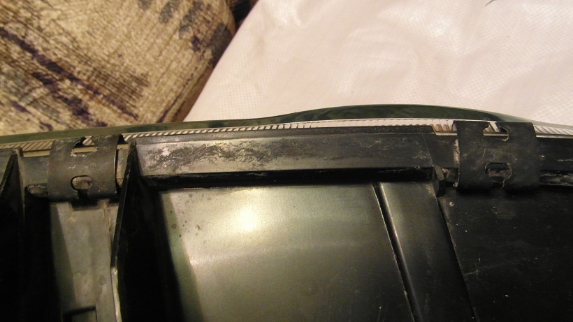

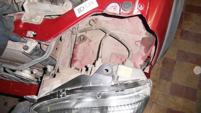

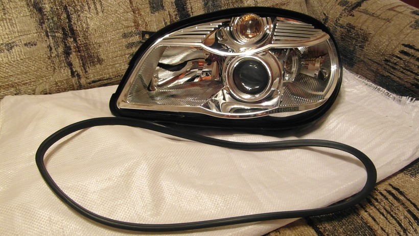

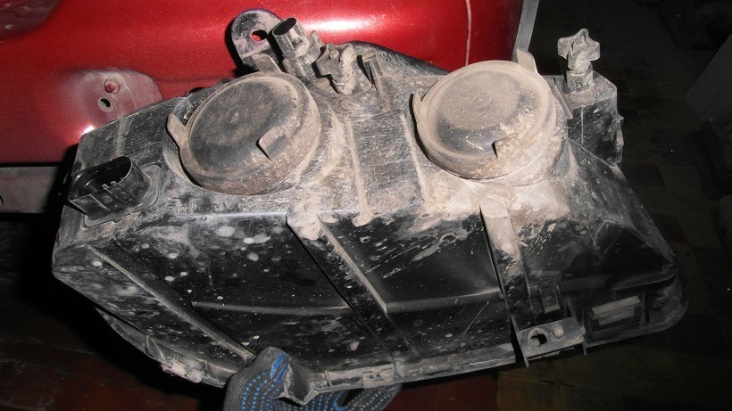

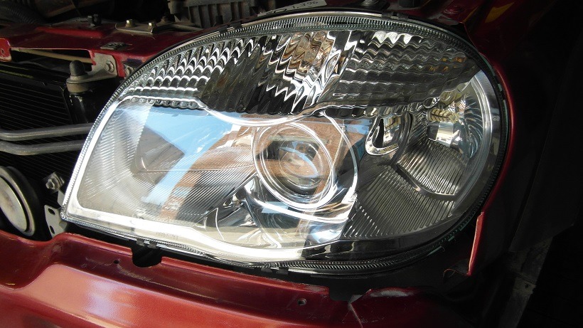

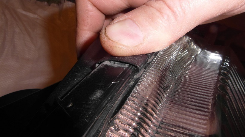

Вот я и заменил стекло у левой фары,как снимать фару здесь выше подробный фотоотчёт есть,поэтому дополню его фотоотчётом по замене треснутого стекла на новое.Уплотнительная резинка оказалась достаточно мягкой,поэтому дополнительно герметик сюда я не стал применять.Отвёрткой подцепил пружинные фиксаторы и вынул старое стекло;очистил резинку и установил новое стекло,зафиксировав его фиксаторами.
[img]http://www.autometric.ru/build/baza-auto/bazaauto.gif][/img]

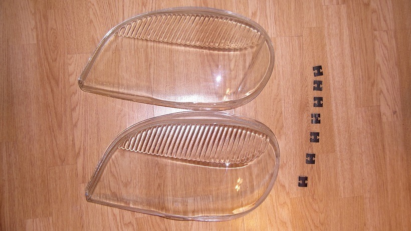

Отдам бесплатно стекло фары с водительской стороны ДО РЕСТАЙЛИНГ
Сообщение Добавлено: 16 май 2014, 11:06
  •  83
  •  13 мар 2012, 18:54
  •  Высоцк
Кстати себе поменял стекла на рестайлинговые все подошло и резать отражатель и мажать герметиком ничего не надо!!
