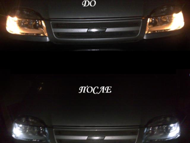

А как на рейстайле с этим делом?смотрел кто-нить,а?
Я-холостой трактирщег,и вокруг меня одни алкаголеки!
Поживу - увижу, доживу - узнаю, выживу - учту...
Скайп shnivovod1969
[URL=http://www.radikal.ru][img:87cfa51516]http://s59.radikal.ru/i165/1007/03/f4832d481ae8.jpg[/img:87cfa51516][/URL]
