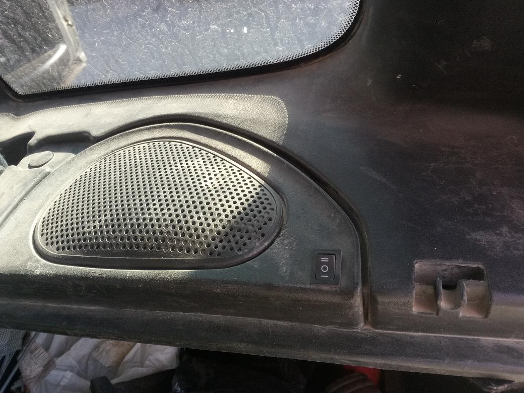

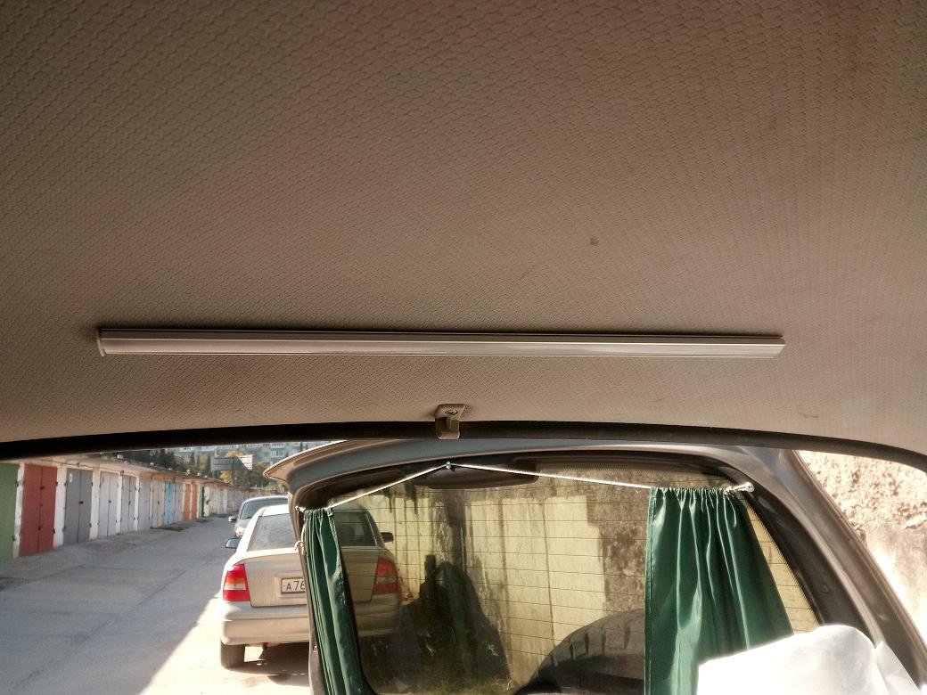

сделал так:
светильник - из остатков подсветки шкафчиков кухни (лента внутри алюминиевого профиля с крышкой из матового пластика) крепил саморезами прямо к обшивке (саморезы прячутся под крышку) можно подогнуть профиль по месту.
выключатель на три положения - параллельно штатной лампочке, вкл и выкл. + на вкл ближайший - от плафона задних пассажиров. света хватает не только, чтобы читать лежа на спальнике, но и освещать метра два в округе при открытой двери.
фотки в действии позже, машина на ремонте, аккум снят, прокладка ГБЦ, будь она неладна.

у меня полки нет и не было. при открытой двери света и так хватает в радиусе 2-3 метра, светильник очень яркий, подумываю поделить его на секции, ибо когда ночью надо встать по какой-либо нужде и включаешь свет - потом зайчики бегают :smile_drunk: впрочем, для встать ночью и плафона над задними сиденьями хватает.. а в качестве лагерного света у меня два светильника - 12в 9Вт http://iledsvet.com/camping/car_camping_outdoor и светодиодный прожектор 220в от инвертора.
