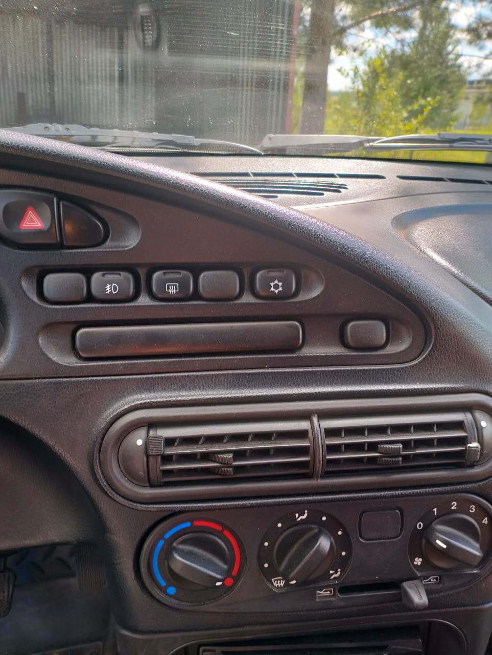

Viktor154rus писал(а):
неужто и кнопку на панели не увидел?
ЗПТО есть штатно во всех комплектациях
"Видишь суслика? Нет. А он есть!"
IMG-20230731-WA0011.jpg [ 142.51 КБ | Просмотров: 303 ]

УПРАВЛЕНИЕ ВКЛЮЧЕНИЕМ(ВЫКЛЮЧЕНИЕМ)ЗАДНИХ ПРОТИВОТУМАННЫХ ОГНЕЙ.
Включение задних противотуманных огней можно осуществить нажатием на кнопку выключателя задних противотуманных огней только в том случае, если включены фары или передние противотуманные огни. В противном случае нажатие на кнопку не приводит к включению задних противотуманных огней. Если задние противотуманные огни уже включены, выключить их можно повторным нажатием на кнопку. При выключении габаритных огней, задние противотуманные огни выключаются автоматически. Состояние задних противотуманных огней отображается световым индикатором в кнопке выключателя задних противотуманных огней.

@AlexChe
Предыдущий хозяин удалил кнопку или перенес. Последнее даже скорее всего.
Ну или объединил с ПТФ.
Вряд ли, да и зачем???
Такое есть на самом деле, были машины без кнопки ЗПТФ. Сейчас набрал в поисковике "фото салона нива шевроле" и мне реально попалось пару фото без кнопки.
И вот еще один пример:
https://www.drive2.ru/l/9098943/?ysclid ... 0644146448
Если есть у кого-то проверенная схема подключения ЗПТФ, поделитесь (АПС не удален, машина 2012 г.в.)

@AlexChe ,
не паникуй, сними накладку и проверь наличие разъема на кнопку
Схема есть в FAQ
